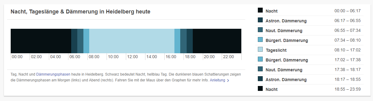

    Um den Mond und Umgebung (ob jetzt Landschaft oder Himmel) ordentlich abzulichten solltest du es Versuchen, wenn die Sonne noch nicht ganz weg ist.
    Schau mal hier: https://www.timeanddate.de/sonne/deutschland/heidelberg
    Da siehst du für jeden Tag die Dämmerungszeiten (musst natürlich deinen Standort anpassen)
    Nach dieser Grafik wäre es zwischen 17.30 und 18.30 am besten gewesen draußen zu sein. Je später desto kritischer. Je früher desto blasser wirkt der Mond.
