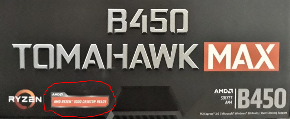

    Die Pins haben meiner Meinung nach keinen Schaden. Ich habe außerdem die Max Version gekauft. Das steht sowohl auf dem Mainboard als auch auf dem Karton. Ich versuche morgen ins Bios reinzukommen und nach der Biosversion zu gucken.

    Naja, ich habe es auch schon so verbaut (R5 3600 + B450 Tomahawk MAX) für meinen Bruder und MSI schreibt es ja auch so auf die Box oder fehlt das bei dir?

  • Ja bei mir steht auch Amd ryzen 3000 ready drauf.

    Tomahawk Max Sollte mit Ryzen 3000 problemlos Laufen, war bei mir auch so. Mindfactory schreibt das nur um sich abzusichern bei 400er Boards.

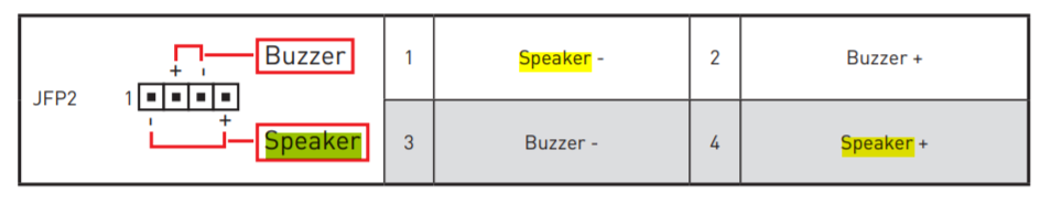

    Es gibt so kleine Lautsprecher, die man an das Mainboard anschließen kann, die auch Fehler signalisieren können, die dann in der Anleitung des Mainboards ggf. etwas genauer beschrieben sind. Ich denke aber sowas hast du nicht zufällig rumliegen, gäbe es aber zum Beispiel als Teil .
