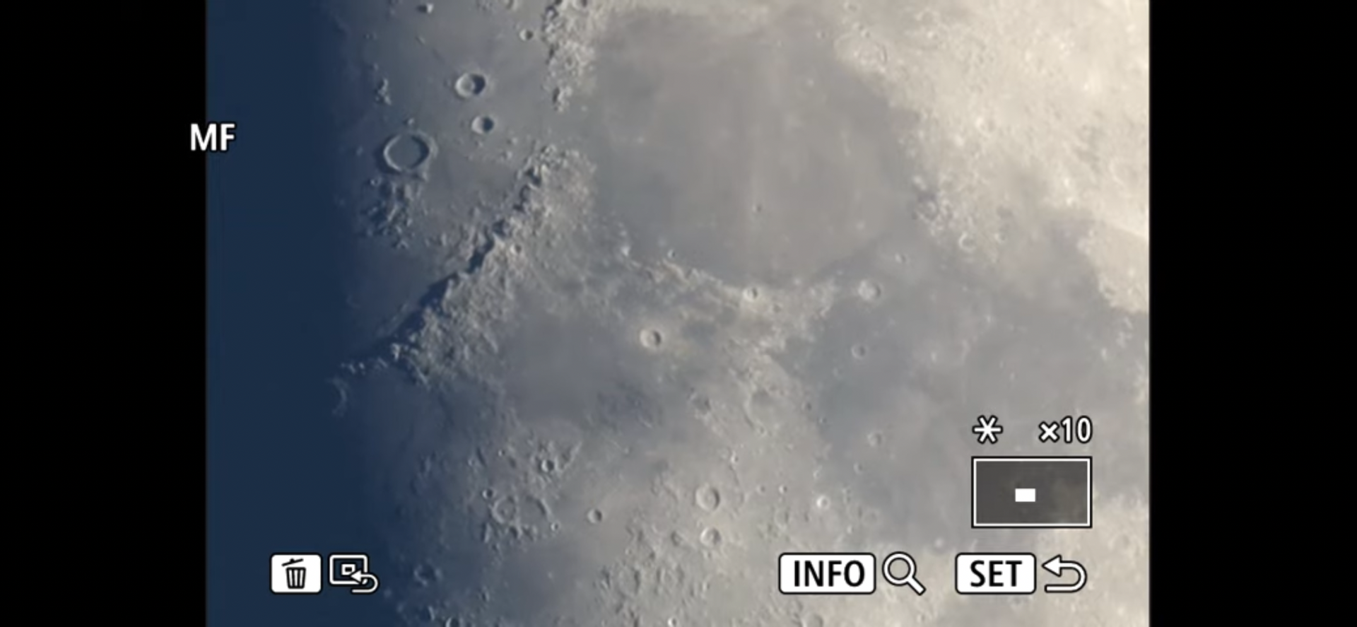

  • Ich habe etwas auf Arbeit rumgefragt. So wie es aussieht, empfiehlt kein Foto interessierter Mensch die Converter für Foto. Aber für Video schon.
    Siehe Anhang. Immerhin etwas, finde ich.

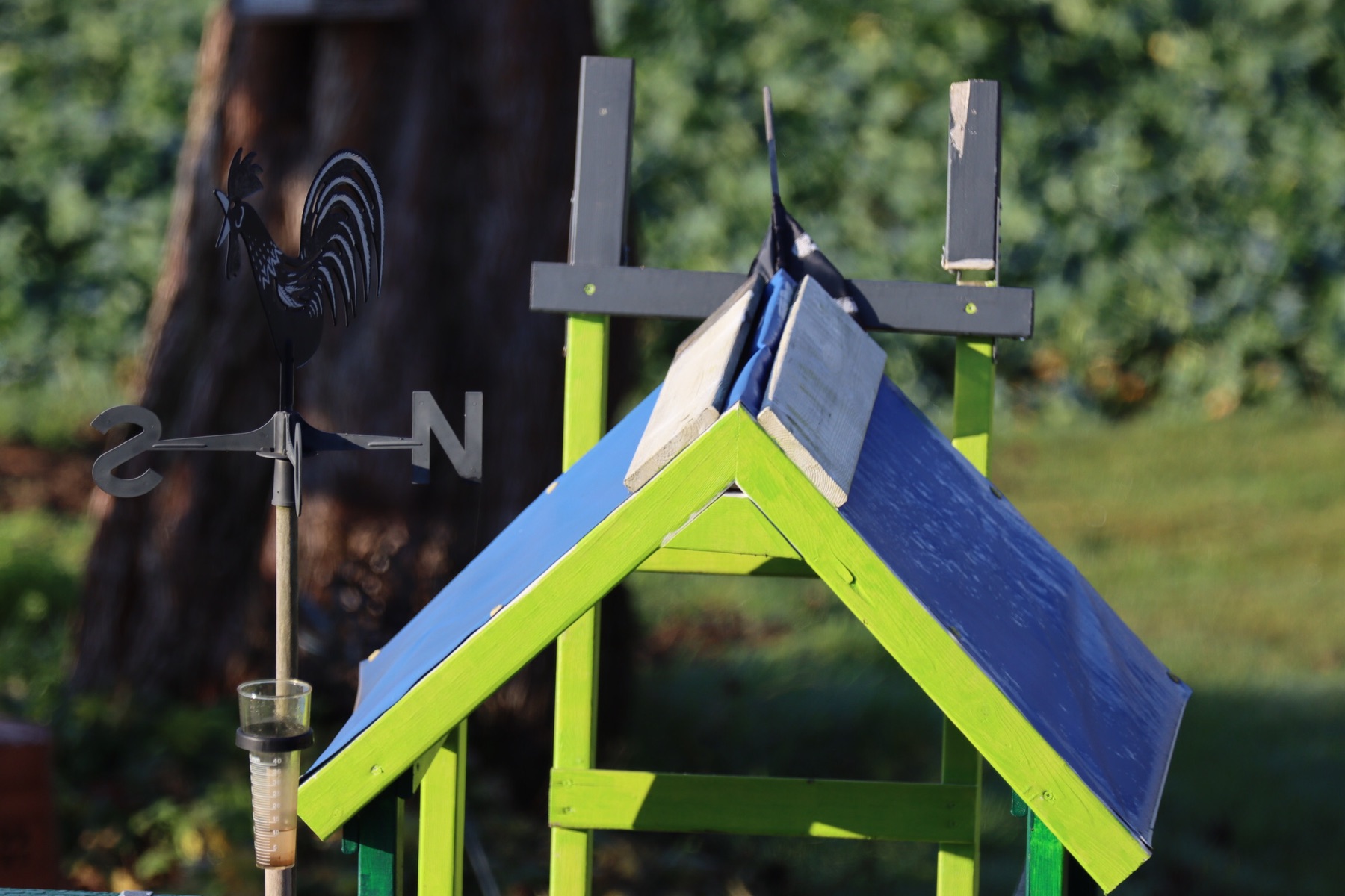

    Könntest du mal ein paar Bilder posten, die mit dem TK gemacht wurden, von denen du mit der Qualität zufrieden bist? Vielleicht siehst auch nur du da ein grösseres Problem und die Bilder kommen gut an. ;)

    Ja, das kann ich valuetech.de/forum/wcf/attachment/2900/gerne machen!
    Fotodaten:
    200mm
    f4
    mit Extender

    An für sich hatte ich hier ein Foto hochgeladen... 8| ?( :thumbdown:
    Neuer Versuch...
    Selbes Bild... bei hoffentlich sichtbarem Ergebnis

  • Also die Schärfe ist gar nicht mal so übel. In welchem Modus fotografierst du, wenn du den Extender aufgeschraubt hast?
  • Vermutlich AV.
    Wieso? Gibt es einen geeigneten Extender-Modus?
