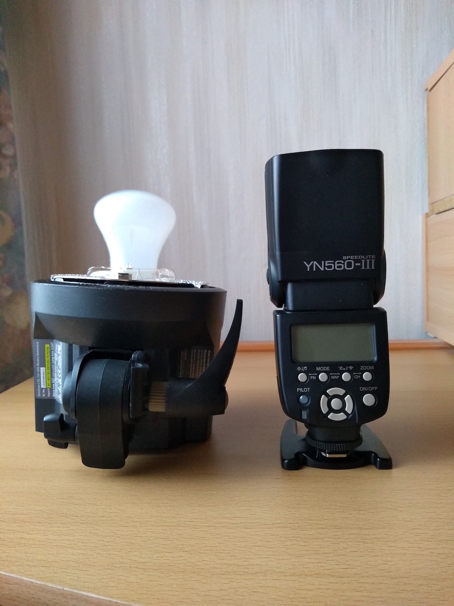

  • @MartyMcFly
    Was hat das mit der Größe des Blitzes zu tun?
    Du brauchst für entfesselten Blitz ein Stativ, oder nicht? Das nimmt Stellfläche von 80-100cm ein, da sind die paar Zentimeter für das Blitzgerät Pillepalle.
    Außerdem sind Einsteigergeräte nicht so viel größer als der von dir erwähnte YN 560 III
