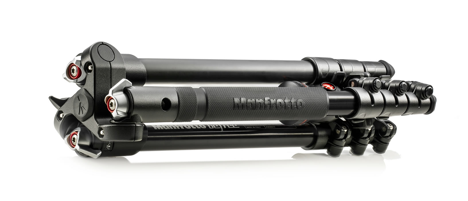

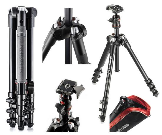

  • Bin derzeit auch auf der Suche. Hab per zufall das Manfrotto BeFree gefunden.(Klick) Soll sehr hochwertig, wie von Manfrotto gewohnt, verarbeitet sein. Tests hab ich bisher aber nicht wirklich gefunden.

    Zum besagten Stativ vom Manfrotto kann ich nur sagen
    das es dieses auch günstiger zu bekommen gibt [Klick ]

  • Hallo "Eisdealer" nochmal .....
    meine Mutter ist mit dem Gewicht etc von meinem "Riesenstativ" nicht zu frieden
    und würde am liebsten ein kleineres leichtes haben. So habe ich mich auch auf die
    Suche gemacht, vielleicht Weihnachtet es ja ;)
    Das Ergebnis könnte dich auch interessieren
    wenn du mit der Belastbarkeit hinkommst ....
    Packmaß: 40cm
    Max. Größe: 144cm
    Gewicht: 1,4kg
    Belastbarkeit: 4 kg
    Aktueller Preis 166 Euro
    Das "Problem" an kleinen und leichten Stativen ist am Ende aber eben die Stabilität. Manfrotto baut zweifelsfrei stabile und hochwertige Stative, aber wenn ich eine Kamera-Objektiv-Kombi wie von Eisdealer (~2,5 kg) auf ein 1,4 kg leichtes Stativ mit bis zu etwa 1,5 m Höhe ausfahre spielt die Physik halt nicht mehr mit...

    Zum Stativ; 2,5 kg sind schon was, auch wenn das Manfrotto bis 4 Kg ausgelegt ist kann es in sachen Stabilität dann nicht ganz mithalten. Muttern kommt mit der Alpha 57 und max. einem Tamron 70-200mm auch auf 2,10 kg (wenn dann selten) und kann auch auf mein Abeo Pro zurückgreifen notfalls.
    Ex-Sony-Besitzer: Sony Alpha 77 Mark1 | Sigma 18-35mm F1,8 DC HSM | Vanguard Abeo Pro 283CGH + Cullmann Magnesit MB4.4 | Hähnel Giga T Pro | Vanguard Outlawz 16Z | SanDisk ExtremePro
    Die Specs kann ich auch lesen^^ Ich wollte mit der Erklärung aber kurz klar machen, dass es zwischen "hält das aus" und "ist sinnvoll" noch einen Unterschied gibt ;)
