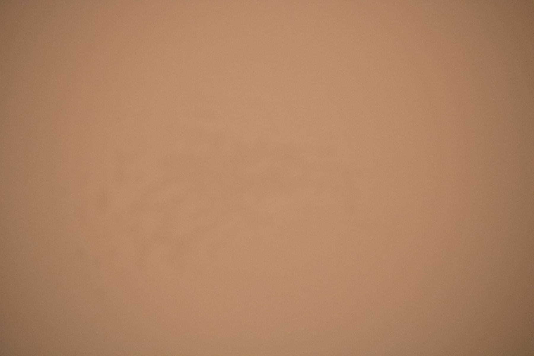

  • Vielen Danke euch, ich habe eine Sensorreinigung probiert jedoch entfernt diese nur den Staub, ein Freund meint es wären Kratzer, die durch den Vorbesitzer der Kamera enstanden wären, wie kann ich diese Kratzer entfernen?
    VG
    und der Nagelackentferner war Acetonfrei
    Einmal editiert, zuletzt von etnnboelcke () aus folgendem Grund: Ein Beitrag von etnnboelcke mit diesem Beitrag zusammengefügt.
    Kannst Du mal ein Foto des Sensors machen? Ohne die Kamera zu sehen ist es schon schwer zu sagen, was da zu sehen oder verschmutzt ist.
    Puh, schwer zu sagen. Sieht so aus, als wäre da eine Schutzschicht vor dem Sensor stellenweise abgelöst worden - Schätzungsweise mit einem Wattestäbchen (Q-tips) oder anderem kleinen Gegenstand. Sah es denn schon vor der Geschichte mit Nagellackentferner und Brillenputztuch so aus?
    Das ist aber ziemlich sicher kein Dreck.
    Wenn da, wie ich vermute, jetzt Teile der Beschichtung fehlen... Gar nicht. Dann dann ist da ja nichts, was man entfernen könnte, sondern es wurde schon zu viel entfernt und de facto jetzt defekt.
    Aber alles nur als Ferndiagnose. Wirklich ergründen ob da eine Schicht des Sensors weggeätzt wurde, kann wohl nur der Canon-Service (was sich beim Preis der 2000D nicht rechnet).
    Du kannst ein richtiges Sensorreininungs-Kit probieren, Link siehe oben. Auf die Chance hin, dass es doch ein Schmutzfilm ist. Ich halte die Chancen aber für gering :/
  • Es handelt sich um eine Schutzschicht, die aber leider nicht mehr intakt ist und den Sensor so nicht mehr ausreichend schützen kann. Abziehen und somit erneuern geht nicht.
