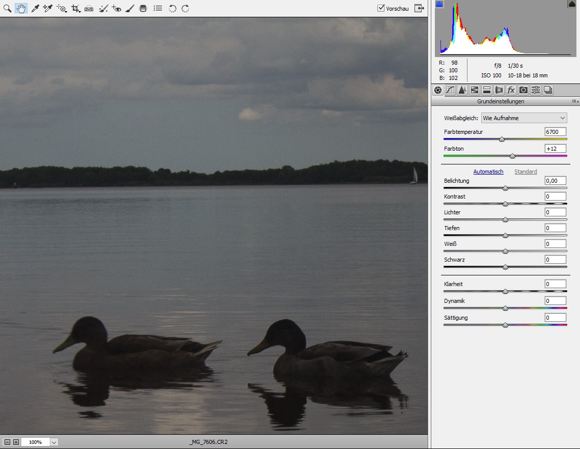

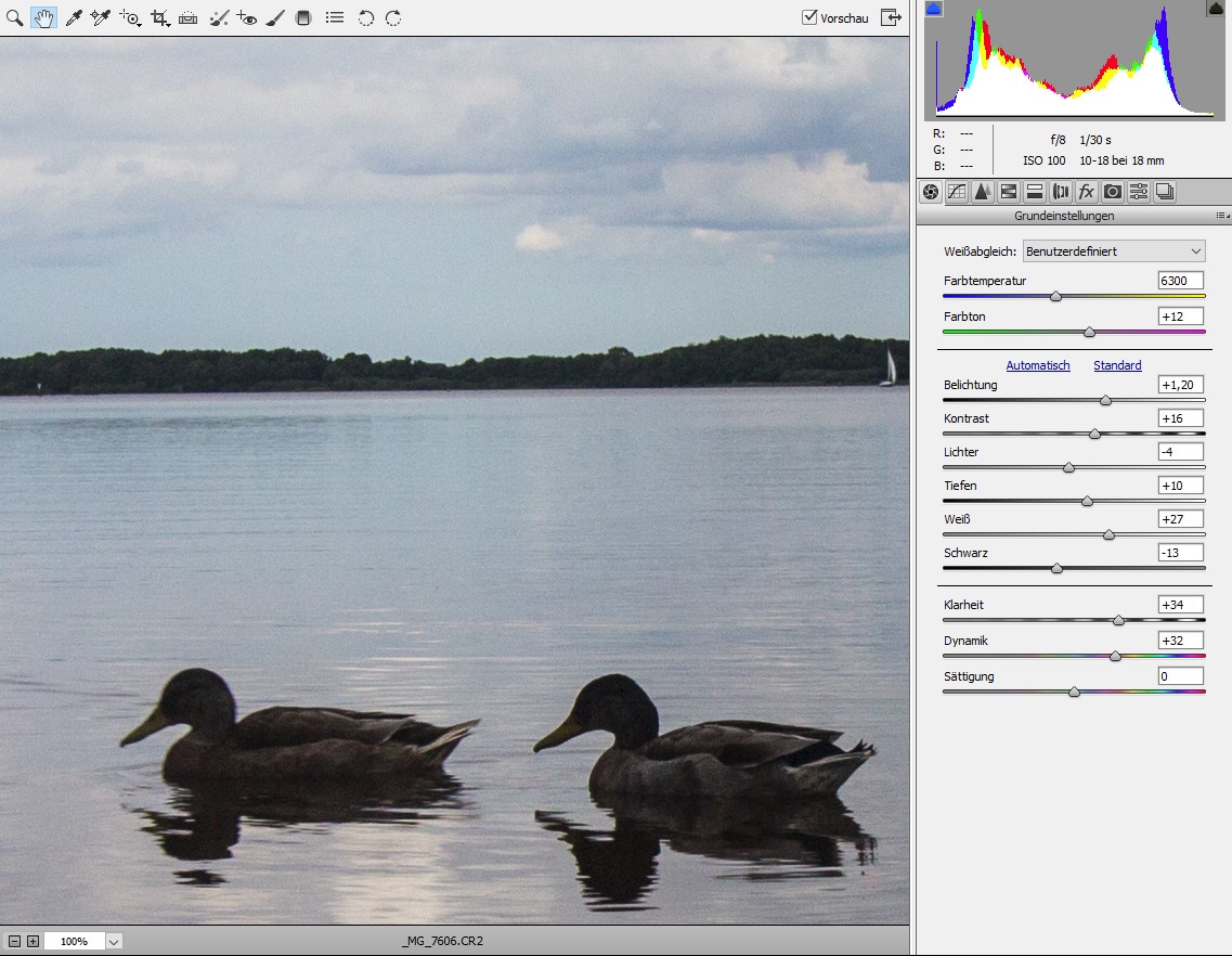

    Anbei ein Beispielbilder das eventuel mein Problem etwas verdeutlicht,
    das hier ist eine 100% Ansicht eines Bildes mit folgenden Daten:
    • Blende 8
    • ISO 100
    • Verschlusszeit 1/130 (für Tiere natürlich zu langsam)
    • Brennweite 18mm
    • Datum Mitte Juli ca 16Uhr
    Original Bild 100% - Bearbeitetes Bild 100%:
    Ich hoffe das man meine "Beanstandung" in den ,unter anderem, Wolken erkennen kann.
    Danke im Vorraus,
    Saphyra
