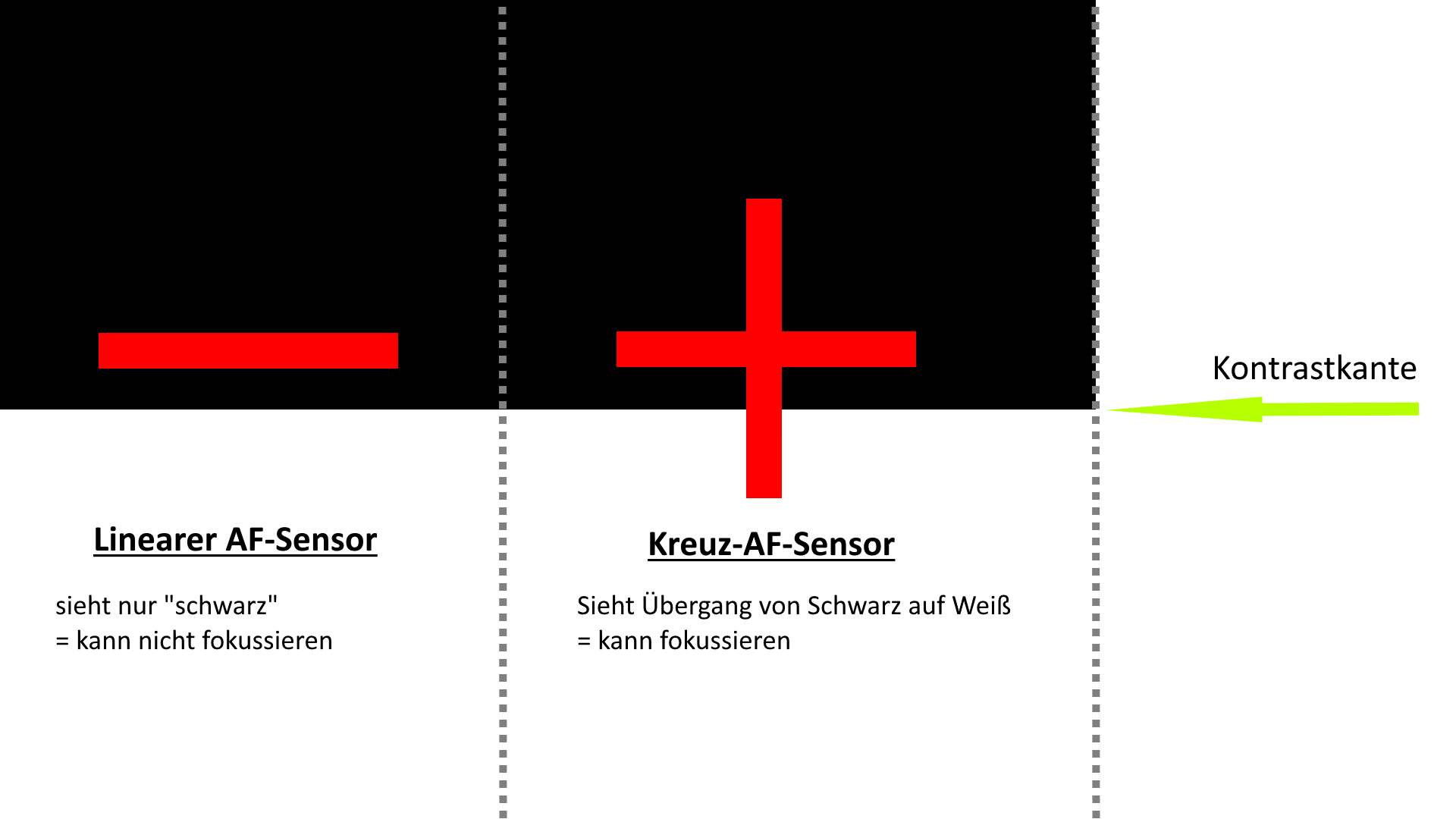

    Hatte nur bedenken wegen den einem Kreuzsensor. Wirkt sich das nicht auf die Fokussierung und als Konsequenz auch auf die Bildqualität aus? Im Grunde brauch ich keinen shcnellen Autofokus. Videos mach ich wirklich selten und bewegende Motive auch nicht oft.
    Wie ich schon oben schrieb: Für Portraits reicht der AF locker aus und da Videos kein Thema sind, steht der 6D wirklich nichts im Weg. Kreuzsensoren haben Vorteile an, für einen AF-Sensor, komplizierten Strukturen. Um genau zu sein: Wenn die Struktur deines Objektes ausschließlich Kontrastkanten parallel zum AF-Sensor hat, haben "gewöhnliche" AF-Sensoren ein Problem.
    Stell Dir das so vor: Dein AF-Sensor liegt horizontal und Du probierst eine glatte Wand mit horizontalem schwarz-weiß-Muster zu fokussieren. Dann sieht der AF-Sensor, im ungünstigen Fall, nur Schwarz oder weiß, aber nicht die für die Fokussierung wichtige Kante. Ein Kreuzsensor liegt horizontal wie vertikal, da trifft schon einer. Doppelkreuz-Sensoren haben dann noch beide Diagonalen dabei.
    Bei Landschaften (Sträucher, Bäume...) und Portraits (Hautporen, Haare...) hast Du hingegen eigentlich immer Muster die in alle möglichen Richtungen Kontrastkanten aufzeigen. Da findet auch ein einfacher AF-Sensor immer was zum Fokussieren.

    Danke für die Erklärung Matze. Heisst das, das je mehr Kreuzsensoren eine Kamera hat desto mehr Bilddetails können erfasst werden? Wenn ich es richtig verstanden habe, sind viele Kreuzsensoren mit schnellen AF eher wichtig für bewegende Motive oder Makrofotografie (z.B Auge einer Fliege fotografieren)

  • Ich bin zwar nicht Matze, antworte aber trotzdem in der Hoffnung richtig zu liegen. :D
    Ein "einfacher" Sensor könnte einen Kontrastunterschied auf der horizontalen Linie gut erfassen, andere bei vertikalen. Und so ein Kreuzsensor kann eben beides. Das erhöht die Wahrscheinlichkeit das die Elektronik den schärfsten Punkt beim fokussieren zügig erkennt und nicht "vorbei rauscht". Beim Video stört das "vorbei fokussieren" ernorm, bei Fotos weniger wenn der Fokus dann doch rasch gefunden wird.. Je schlechter die Bedingungen, des so besser muss der Autofokus sein, und um so mehr helfen Kreuzsensoren denk ich mal.
    Wenn man aber ohnehin immer mit dem mittleren Fokuspunkt arbeitet, und nach dem Fokussieren seinen Bildausschnitt wählt, dann hat man keinen Mehrwert von weiteren Fokuspunkte.
    Bei der 6D soll der "center point" wirklich sehr gut sein, auch bei wenig Licht. Wenn du bei deinen Portraits immer den Punkt aufs Auge verschiebst, und dann bei schlechten Lichtverhältnisse fotografierst, dann kann es sein das der Fokus nicht mehr so zügig ist wie der Kreuzsensor in der Mitte - grade wenn die Tiefenschärfe nur sehr gering ist. Ab wann ein "Normaler" Sensor gar nicht mehr fokussiert kann ich nicht sagen denn ich muss gestehen, ich habe nicht genug Erfahrung um zu sagen ob ein "normaler" Fokuspunkt bei deinen Anforderungen gute Dienste leistet weil ich überhaupt nicht genau weiß was du mit Surrealismus, und low key meinst. Das hört sich interessant an, und schreit nach einem Beispiel. :D
    Sagen wir es so: Je mehr AF-Sensoren und in je mehr Richtungen diese schauen, desto besser für die Erkennung und je breiter diese über den gesamten Bildbereich verteilt sind, desto besser für die Motivverfolgung. Allerdings reichen einfache, lineare AF-Sensoren in den allermeisten Fällen aus.
    Ja und nein. Ja, ein schneller AF ist wichtig für sich bewegende Objekte (da spielen aber noch diverse andere Faktoren hinein). Kreuzsensoren generell sind einfach "universeller" einsetzbar, haben aber grundlegend nichts mit der Geschwindigkeit zu tun.
    Wie ich Dir probiert habe oben zu erklären: Stell dir einen normalen (Phasen-)AF-Sensor als Linie vor. Damit der AF-Sensor scharfstellen kann, muss entlang der Linie eine Kontrastkante liegen. Nur wenn das nicht der Fall ist, stößt der AF-Sensor an seine grenzen und ein (Doppel)Kreuzsensor ist im Vorteil. Ich habe Dir mal ein Bild in Paint gemalt um das zu veranschaulichen. Auch Makro-Fotos sind in der Regel absolut unproblematisch, da diese ja sehr viel Struktur (Kontrastkanten) bieten.
    Es gibt in der Praxis wirklich nicht viele Fälle, in denen ein normaler AF-Sensor aufgrund seiner Ausrichtung nicht arbeiten kann. So ziemlich alles was von der Natur geschaffen wurde hat ein fein strukturiertes Äußeres und damit Angriffsfläche für AF-Sensoren. Seien es Haare, die Rinde von Bäumen, die feinen Adern in Blättern und Blüten (Makro), Risse in Felswänden oder, oder, oder. Mach Dir da mal lieber Gedanken über unzureichende Lichtbedingungen o.ä. ;)
