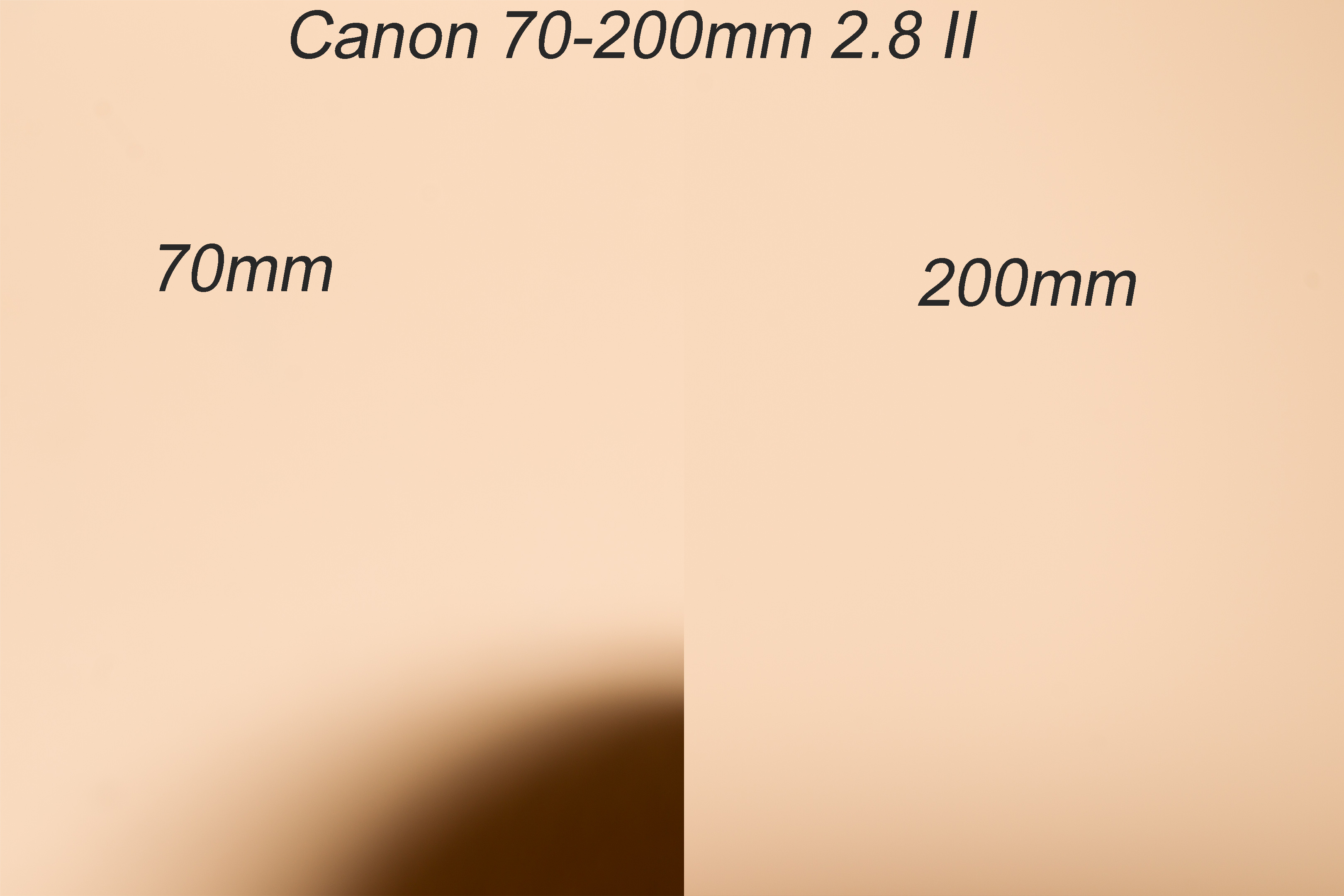

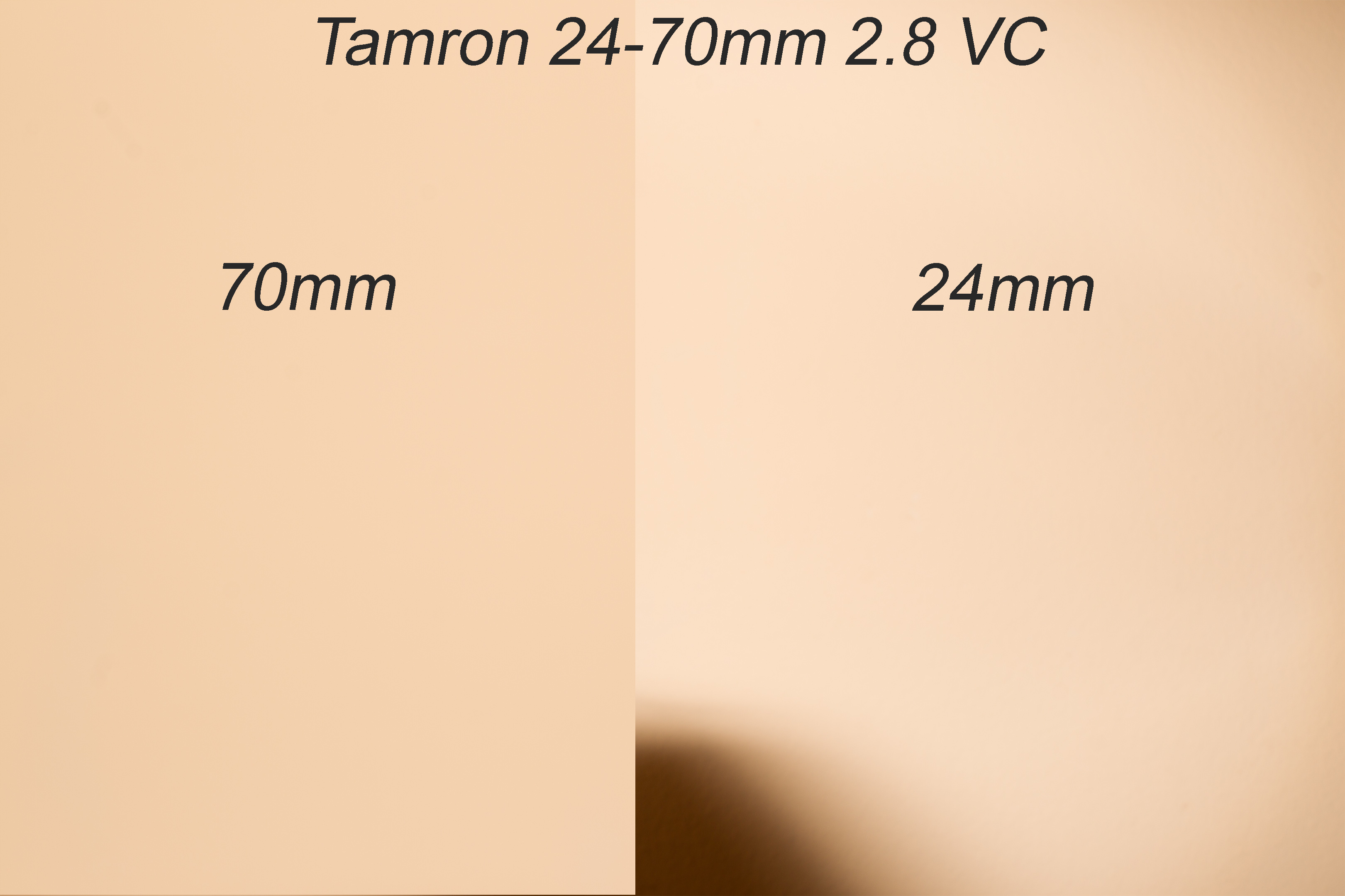

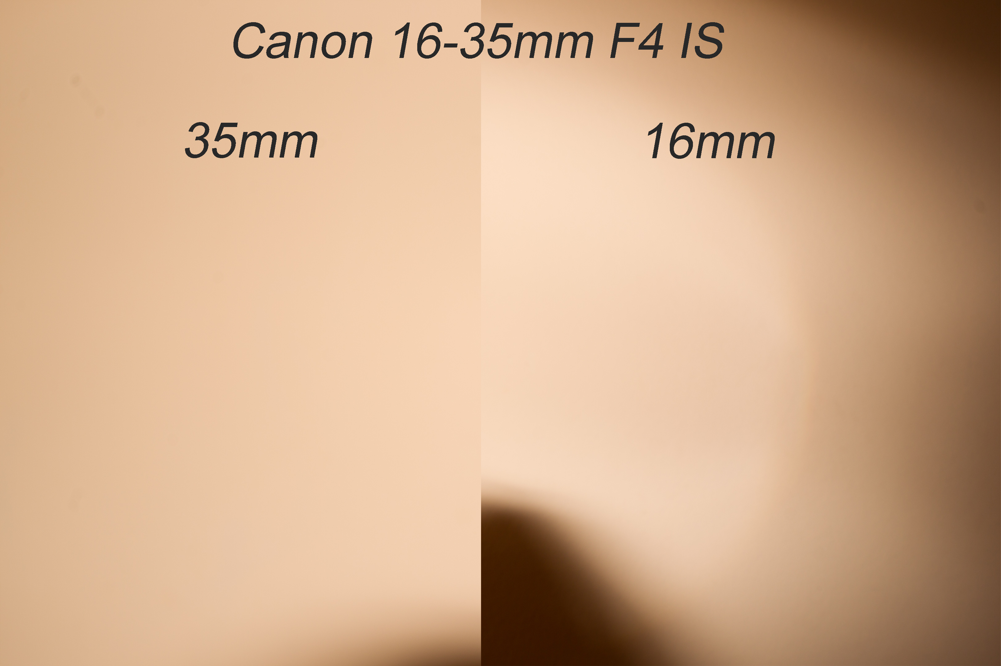

    Ich habe das Problem mit dem Blitzschatten eben bei mir ein mal simuliert gehabt.
    @Shutter Bei Tele Objektiven ist das ganze weniger schlimm, bei 200mm ist dort kein Schatten.
    Das Große Problem ist aber bei allem, was mehr Weitwinkel hat (<70mm)
    Beim 16-35mm sieht man sehr gut die Abschattung des Objektives und das Problem, dass der (bei mir simulierte) interne Blitz keinen Zoom hat. Sprich der blitzt bei 28mm und alles was deutlich darunter ist, wird nicht mehr ordentlich ausgeleuchtet (starke Vignette bei 16mm)
    Beim 16-35 fällt das sehr deutlich im Weitwinkel auf. Die Bilder sind so nicht mehr Nutzbar (beim Externen Blitz @14mm alles kein Problem)
    (Im Anhang auch noch 24-70mm + 70-200mm)
    Das alleine würde einen Internen Blitz bei mir total überflüssig machen.
    Der nächste große Kritikpunkt wäre dann auch die Leistung, Leitzahl 12 oder weniger ist nicht wirklich viel. Dann gehe ich lieber mit dem ISO etwas höher, gerade wenn man ohne Probleme bis 3200+ gehen kann.
    Wenn man einen Blitz braucht, dann weiß man das zu 90% der Fälle auch. Also ich bereite mich immer dementsprechend vor: Tagsüber Draußen bleibt der Blitz in der Tasche. Wenn es dunkel ist, oder ich in Innenräumen bin, kommt der Blitz rauf (meistens aber nur als AF-Hilfe).
  • Danke dir für die Mühe. :thumbup:
    Wie ich schon meinte, kann ich euch da sicher verstehen. Und mir ist auch klar, dass ein grosses Weitwinkel-Objektiv da eher einen Schatten wirft.
    Halten wir also fest (egal ob ein interner Blitz nun sinnvoll oder sinnlos ist): Einen Blitz in eine VF-Kamera zu integrieren ist nicht so einfach, sicher kompliziert, etwas aufwändig und von den heissgeliebten Profis eh nicht gewünscht.
    Wunderbar, damit wäre meine eigentliche Frage geklärt. ;)
