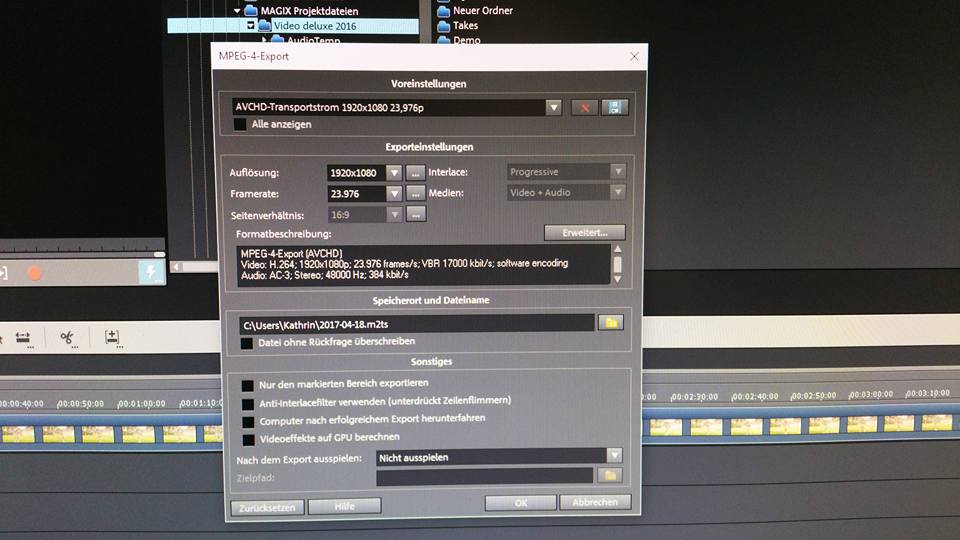

    Und kannst Du einmal einen Screenshot von den Magix-Exporteinstellungen anhängen? Vielleicht kann man da ja auch noch etwas optimieren, um mehr Qualität auf YouTube herüberzuretten.

    Und die Exporteinstellungen sind womöglich falsch. Oder filmst Du wirklich mit 23,976 FPS? Allein das kann enorm viel Bildschärfe kosten und verlängert auch die Rendering-Zeit um ein Vielfaches, wenn das Videomaterial mit einer anderen Bildrate aufgenommen wurde als es exportiert wird.

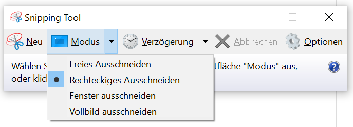

    PS: Du kannst über das Snipping Tool unter Windows einfach einzelne Fenster oder Bereiche ausschneiden und musst die nicht wiklich abfotografieren ;) Einfach beim Startmenü unten in die Suche eintippen und fertig.

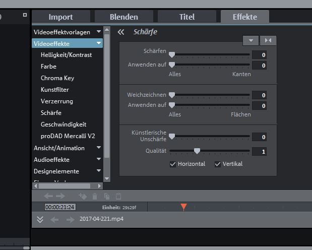

    Bevor Du es dann exportierst postest Du am besten noch mal einen Screenshot mit den Auswahlmöglichkeiten, die Dir von Magix angeboten werden.
    PS: Arbeitest Du bei Magix schon mit Videoeffekten? Da kann man nämlich noch etwas nachschärfen.

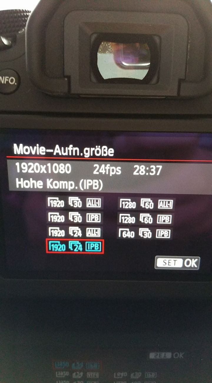

    also wenn ich die kamera von Pal auf NTSC umstelle, dann nimmt er automatisch mit 25 oder 30 FPS auf?
    Nein, dann stehen statt 25 die 30 FPS zu Auswahl. In dem abfotografierten Menü musst Du trotzdem statt der 24 die 30fps auswählen. Bei der PAL/NTSC-Einstellung geht es nur darum ob im Menü 25/50fps oder 30/60fps angezeigt werden. Die 24fps als "Kino-Modus" bleiben davon unangetastet.
  • hmm, so richtig habe ich das nich verstanden, also wo stelle ich genau die 25 / 30 FPS ein? war das jetzt das bild was ich zuletzt geschickt habe?
    da meintest du ich soll die 30fps nehmen, aber welches? es gibt 2 stück im bild, das erste oder das 2? weil da steht ja ALH und IPB
    wäre gut wenn du das mir so leicht wie möglich erklären könntest
    Also... Deine Kamera kann Videos mit 24, 25 und 30 Bilder/s aufnehmen (bei geringerer Auflösung auch 50 respektive 60). Die 25/50 fps sind PAL-Standard (Europa, Australien, weite Teile Afrikas und Asiens), die 30/60 fps NTSC-Standard (Nord- und Mittelamerika, Japan, Südkorea...) aber auch Standard bei den meisten PC-Monitoren und Smartphones (60 Hz).
    Die Kameras werden eigentlich immer mit dem in der jeweiligen Region etablierten Standard ausgeliefert (in Europa also PAL = 25/50 fps), lassen sich oft aber auch auf NTSC umstellen. Dass ist das, was Du im von mir genannten Menü machen kannst. Ist die Kamera auf PAL eingestellt, werden dir im Videomenü 24, 25 und 50 fps angezeigt, stellst Du die Kamera auf NTSC werden dir 24, 30 und 60 fps angezeigt. Das ist schlichtweg eine Vereinfachung, damit Du nicht 12 sondern nur 7 Einstellungen zur Auswahl hast (wie man sieht sind die ja schon verwirrend genug ;))
    Das von dir abfotografierte Menü ist das "finale" in dem Du dann von 24 auf 25 respektive 30 fps umstellen kannst. War die Kamera auf 24 fps eingestellt, sind es auch nach dem Wechsel PAL<->NTSC 24 (da das nichts mit PAL und NTSC zu tun hat). Waren vorher 25 FPS eingestellt, sind es danach 30. Du muss jetzt also von 24 auf 30 fps umstellen.
    Die Option All-I oder IPB bezieht sich auf die Kodierung des Videos. All-I-koderite Videos sind gut doppelt so groß und brauchen weniger Rechenleistung um geschnitten zu werden, bieten in Sachen Bildqualität aber keinen großen Vorteil bei der 70D. Höchstens bei sehr actionreichen Szenen. Du kannst ruhigen Gewissens auf IPB stellen und so Platz auf der Festplatte sparen. Wenn Du die Videos nach dem Upload eh vom PC/Notebook löschst, kannst Du aber auch gerne in All-I filmen. Einen echten Unterschied macht es erfahrungsgemäß aber wirklich nicht ;)

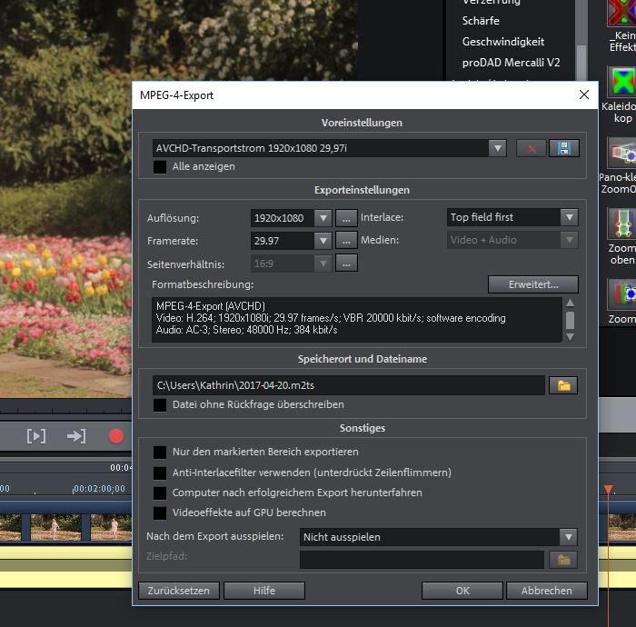

  • ok, ich habe heute ein neues video gedreht, und es auf meinem PC rübergeladen, allerdings ist mir aufgefallen, wenn ichd as video mit Magix Deluxe Video öffne und es mir da anschaue ist das video bei dem programm auch schon unscharf, obwohl ich es noch nicht gespeichert habe. ich habe heute folgende werte genommen, belichtungszeit 300 (es war heute leider zu hell) blende war zwischen 2,2 und 2,6 und iso 100. wenn ich das video speichere, auf was muss ich nun achten, damit die qualität nicht verloren geht?
    das wäre die einstellungen mit dennen das video bei magix video deluxe speichern würde, also unter mp-4
    und meine 2 frage wäre noch: bei dem video sieht man oben meine finger leider nicht mehr bei dem tanz, also wenn ich in die hände z.b klatsche, kann man iwie einstellen, dass man die finger doch noch sieht?, oder geht das gar nicht mehr, wenn die kamera das auch nicht aufgenommen hat?
  • Ich bin nun nicht so der Hirsch in Sachen Videoprogramme, aber klingt so, als bekommst du im Programm selber nur eine Vorschau serviert. Diese sind meistens nicht besonders hochauflösend.
    Tipp: Einfach mal das Video erstellen und dann das Video begutachten.

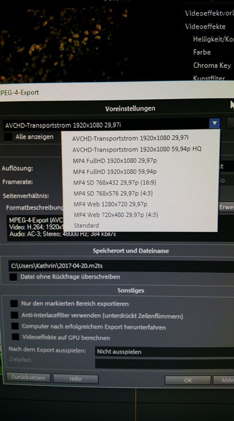

    @Kathrin Titz: Kannst Du einmal die "Voreinstellungen" aufklappen? Mit den aktuellen Einstellungen wird das nicht gut aussehen, da ein Format mit Zeilensprung eingestellt ist (29,97i statt p). Und da ich im Hintergrund schon die Videoeffekte sehe: Du kannst auch eine ganz dezente Nachschärfung auf das Video legen um etwas mehr Qualität nach YouTube herüberzuretten.
