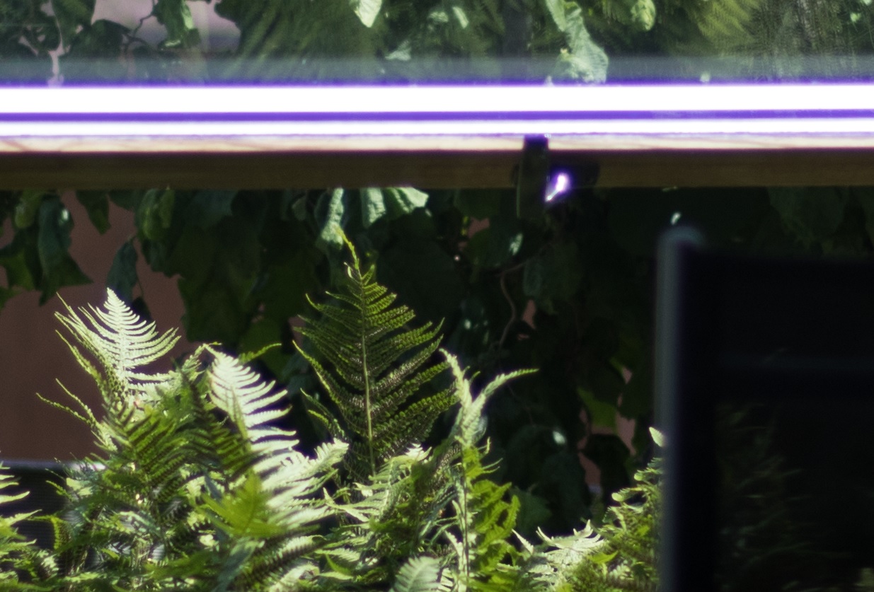

  • Boar.. f/1.8 ist quasi unbrauchbar, in so einer Situation. Ein einfach Fensterrahmen. Wirklich krass. Ist die 100% Ansicht.

  • Jopp, das habe ich auch probiert. Aber der AF ist nicht das Problem. Fällt dir bei dem Bild nicht noch etwas auf? :D
  • Ja ich seh schon diverse Fehler. Aber mein Ansatz ging in Richtung Fehlfokus...

  • Wenn der Fokus nicht treffen würde, könnte man damit noch leben und es liesse sich per Garantie sicher beheben, aber das unfassbar krasse Ghosting und die chromatische Aberration oben drauf ist echt der Wahnsinn. Da kommen mir fast die Tränen. wie gesagt.. der AF funktioniert. Habe auf die Pflanzen fokussiert, und das klappte auch, obwohl ich locker 12 Meter entfernt stand.
    Man merkt einfach, dass die Konstruktionen (Linsengruppen) schon sehr, sehr alt sind. Es war ein Fehler, die steinalte Optik 1:1 zu übernehmen. Jedenfalls denke ich, dass es sich um eine sehr alte Konstruktion handelt. Vergleichsbilder mit dem f/1.8 II sind absolut identisch. Vielleicht wurde etwas am Coating noch verändert, aber wer weiss.
