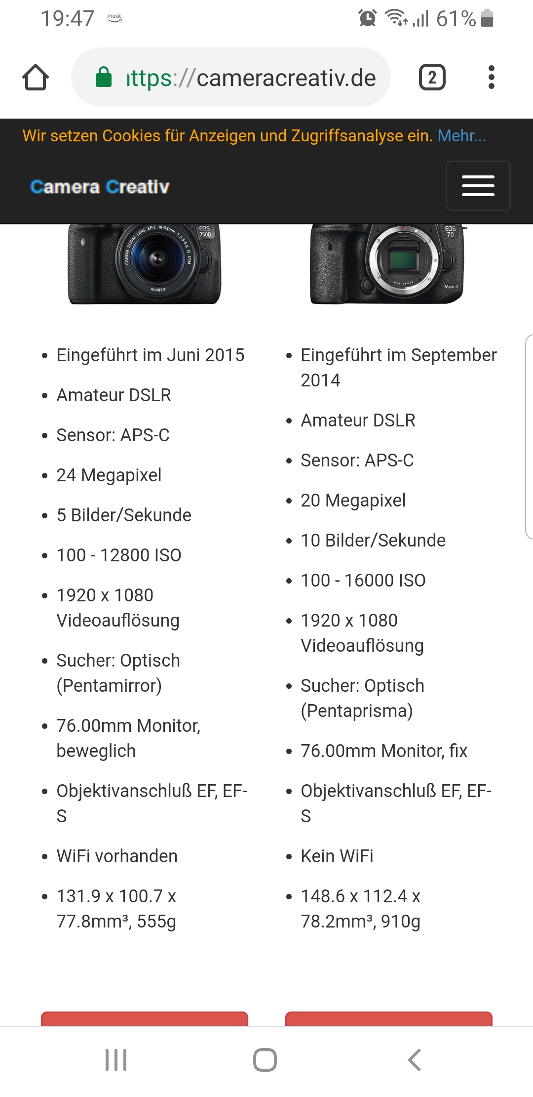

    Die 7d Mark II hat doch den selben Sensor wie die 80d oder? Wenn ich da richtig liege ist das Rauschverhalten definitiv besser als bei deiner 750d.
  • ne die 7d mark II hat 20 Megapixel die 750d hat 24 Megapixel kann also nicht der selbe Sensor sein...
    Sitzt bei dir der AF beim Sigma 18-35 MM weil die 750/760d hat ja keine AF Feinjustierung
  • Ah okay dann habe ich das verweckselt. Das Rauschverhalten der 77d/80d ist schon sichtbar besser, persönlich bin ich aber der Meinung, dass es bei Sportaufnahmen wivhtigere Dinge als rauschfreie Bilder gibt.
