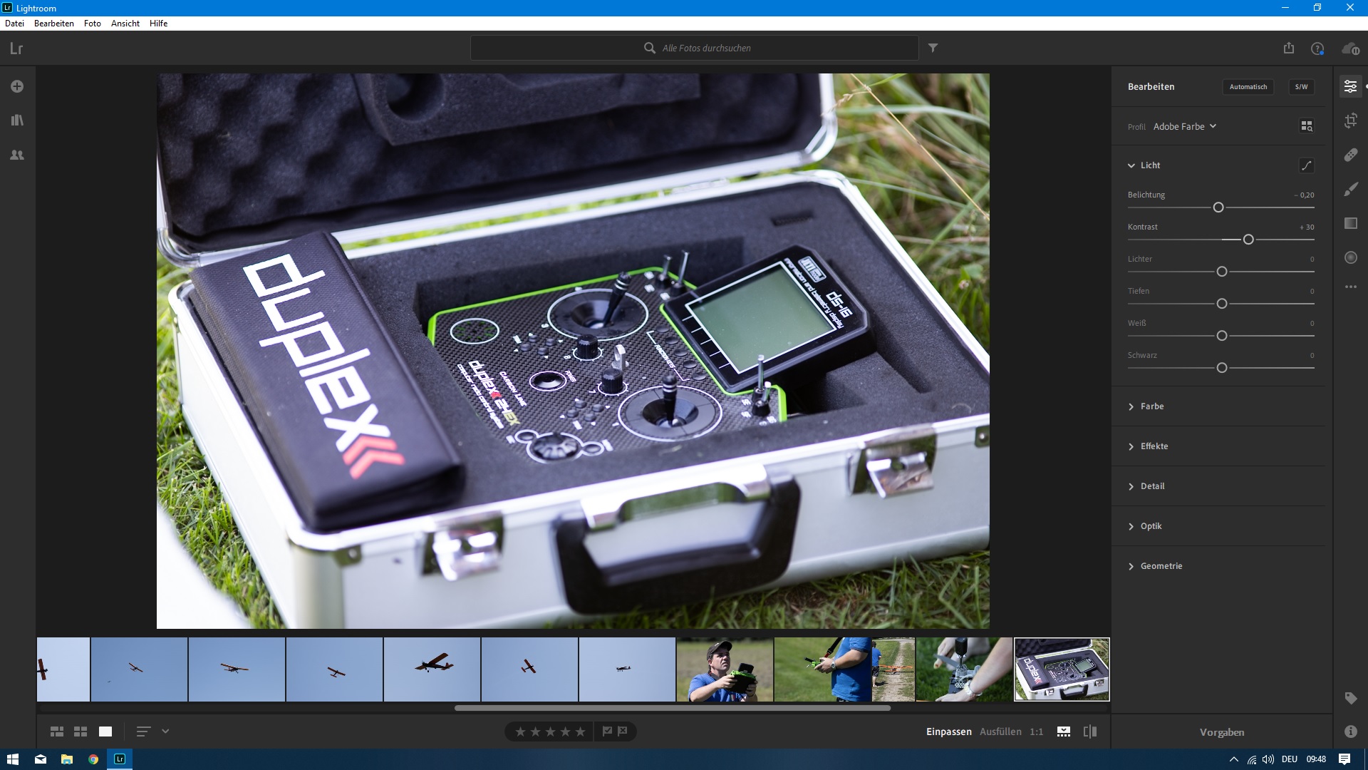

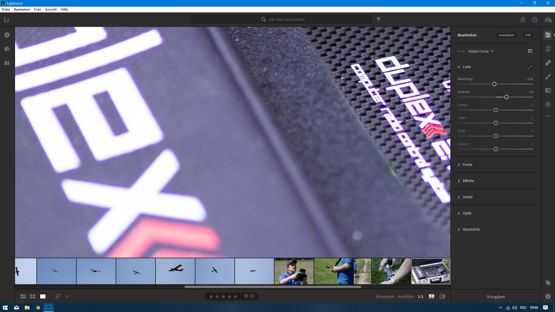

    Hat jemand von euch das EF 200 mm f/2.8 L II USM? Ich habe es mir vor einigen Tagen zum Testen geben lassen und bin doch etwas enttäuscht. Die chromatische Aberration ist extrem heftig und zerstört anfangs einfach so gut wie alle Bilder (siehe Anhang). Sicher, mit Lightroom kann man das easy und zu 100% entfernen, aber das ist dann doch schon krass. Liegt bei mir ein Defekt vor? Irgendein Coating nicht gut drauf?! Jeder YouTuber oder viele Testberichte haben nichts von derart hässlichen CA's berichtet.
    Der Fokus ist flott und die Bilder sind scharf, aber die CA ist mir dann doch zu krass. Viel zu krass.
    Hat das auch jemand bei euch?
    Meist schaut man sich unter dem Punkt chromatische Aberration eben die transversale CA an (also die, die vom Zentrum an die Bildränder verläuft). In deinem Fall haben wir es mit longitudinaler CA zu tun, die sich entlang der Fokusebene bildet und auch schwerer korrigieren lässt.
    Mit Coatings hat die CA-Korrektur auch nichts zu tun, da geht es eher um den Mix verschiedener Glassorten mit unterschiedlicher Dispersion. Da hätte also schon jemand die falschen Gläser für die falschen Linsen verwenden müssen.
    Ich denke das eigentliche Problem ist: Das Objektiv kam 1996 auf den Markt und man hatte schlichtweg keine Hochleistungsrechner, wie sie heute beim Objektiv-Design zum Einsatz kommen. Beim Thema CA-Korrektur gab es in den letzten 25 Jahren große Fortschritte.
  • Das Problem hast du heutzutage immernoch stark bei Objektiven, vorallem wenn du Nahaufnahmen machst, dafür verwendet dann man Makroobjektive die speziell gebaut sind und das Phänomen zu verhindern. Tritt es denn auch auf wenn du Motive photographierst die weiter weg sind? Und was ist mit Moviten mit nur einer Fokusebene?
    Coatings sind eher dafür da um Fettfinger und Staub zu vermindern oder vielleicht die Anfälligkeit gegen helle Lichtquellen.
