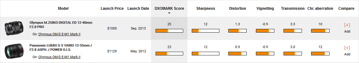

    Bei einem Vergleich der Rezensionen auf amazon geht die Tendenz klar zum Olympus 12-40mm:
    Bei einem Blick auf das Olympus 12-40mm F2.8 sowie das12-35mm F2.8 zeigt sich, dass der Unterschied in der optischen leistung gering ist.
    https://www.dxomark.com/Lenses…rk-II__1233_1136_960_1136

    das Olympus 12-40mm und Lumix 12-35 tun sich qualitativ nichts , bis auf die Brennweite und den zusätzlichen Stabi im Objektiv . Daran schließt sich das 2,8/35-100mm OIS an, mit gleichem Linsendurchmesser und Filtergröße.
