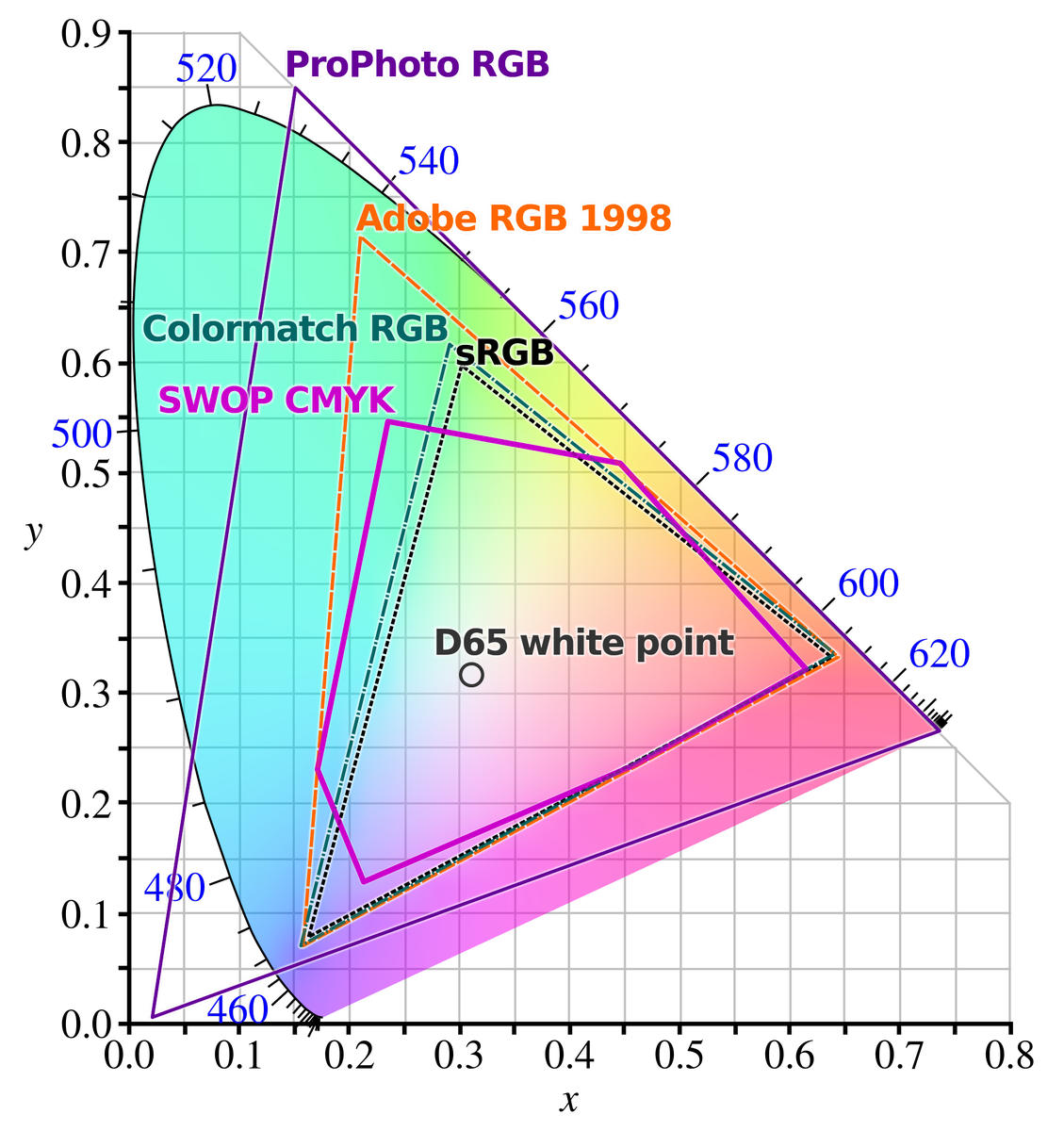

    Wobei der Unterschied von sRGB zu AdobeRGB primär bei grün- und cyan relevant wird.
    https://commons.wikimedia.org/…1931_AdobeRGB_vs_sRGB.png

    Der Farbraum definiert wiederum, wie ein volles Rot, Grün und Blau aussieht (bzw. bei Druck-Farbräumen wie CMYK auch mehr/andere Primärfarben). Im folgenden Diagramm sind einmal einige Farbräume eingetragen. Wie sehen, dass sich sRGB und AdobeRGB eigentlich nur beim Grün unterscheiden, wodurch natürlich auch Mischfarben aus Grün und Rot (Gelb, Orange...) sowie Grün und Blau (Türkis, Himmelblau...) etwas weiter abgebildet werden.
    Der farbige Bereich gibt übrigens das sichtbare Spektrum des menschlichen Auges wieder. Das sind also quasi die 100%, die wir sehen können.

    Um die eigentliche Frage zu beantworten: Ohne entsprechende Sperrfilter würden Bildsensoren auch auf Anteile von Ultraviolett und Infrarot reagieren (siehe Astro-Kameras ohne IR-Sperrfilter), also außerhalb des für uns sichtbaren Spektrums. Der "Farbraum" eines gewöhnliches RAW-Bildes deckt also für gewöhnlich den gesamten Bereich dessen ab, was wir mit unseren Augen sehen können. Sprich alles was im Diagramm oben irgendwie farbig ist. Wie viele Farben man davon darstellen kann ist wiederum deutlich komplizierter^^
    Bildquelle: BenRG and cmglee, CIE1931xy gamut comparison, CC BY-SA 3.0
