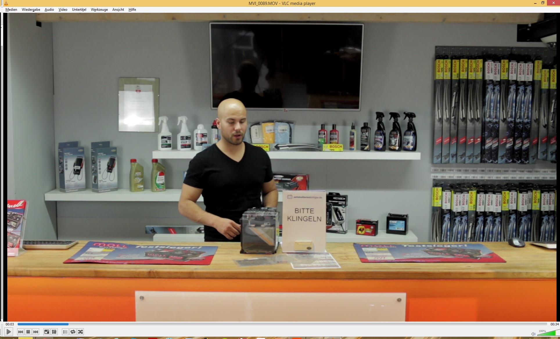

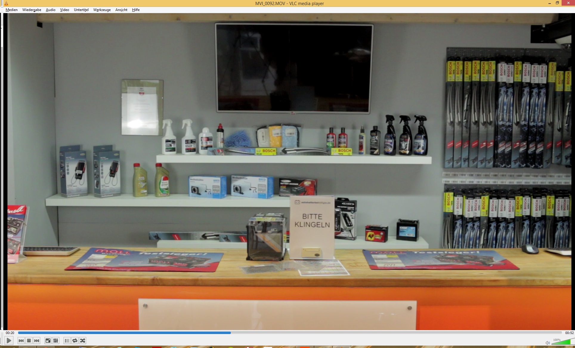

    Zu meinem Problem mit der 70d. Sobald man das Video vor einer Wand dreht, bekomme ich ein hässliches Flimmern im Bild, obwohl die Kamera auf ISO 100 eingestellt ist (auch 160 bringt keine Veränderung).
    Bei Bild 1 und 2 der weiße Hintergrund, bei Bild 3 und 4 der graue Hintergrund. Dort ist ein sehr starkes flimmern, ich dachte immer das wird durch zu hohe ISOs verursacht, die sind aber super niedrig.
    Bild 1&2 wurden mit dem 50mm 1:1.8 STM Objektiv aufgneommen, 3&4 mit dem 18-55mm StandardObjektiv das dabei war.
    Ich danke für eure Hilfe.
    Grüße Benny

    Was meinst du jetzt mit flimmern? Denn durch die ISO Werte fängt es höchstens an zu rauschen.
    Und auf deinen Bildern erkenne ich nicht so wirklich, was du meinst.

    Hast Du den manuellen Videomodus eingestellt und wenn ja: Welche Belichtungszeit? Ich denke da in die gleiche Richtung wie @PhilippS - Lichtquellen. Wir haben in Europa eine Netzspannung von 50 Hz, dementsprechend arbeiten viele Lichtquellen nur bei 1/50 s Belichtungszeit flimmerfrei (für die Kamera).
    PS: Ich glaube beim besten Willen nicht, dass da bei ISO-100 gefilmt wurde. Ich drehe nun wirklich oft in Innenräumen und vom Bildstil her sieht mir das viel zu dunkel aus für einen so lichtdurchfluteten Raum. Vielleicht bei Bild 1 und 2 mit maximaler Offenblende, aber nicht bei 3 und 4 mit dem Kit^^
  • Vielen Dank für eure Antworten. Das Rauschen im Hintergrund tritt auch bei der Samsung NX1 auf, könnte es an dem Hintergrund liegen? Außen gibt es weder bei der 70d noch bei der NX1 dieses Rauschen, aber sobald man in einen Innenraum geht, vor einer weißen oder grauen Wand filmt, bekommt man dieses komische Rauschen...
    Magic Lantern hatte ich auf der 70d schon installiert, wie soll ML gegen dieses Grundrauschen helfen?
    Ich bedanke mich für eure Hilfe.
