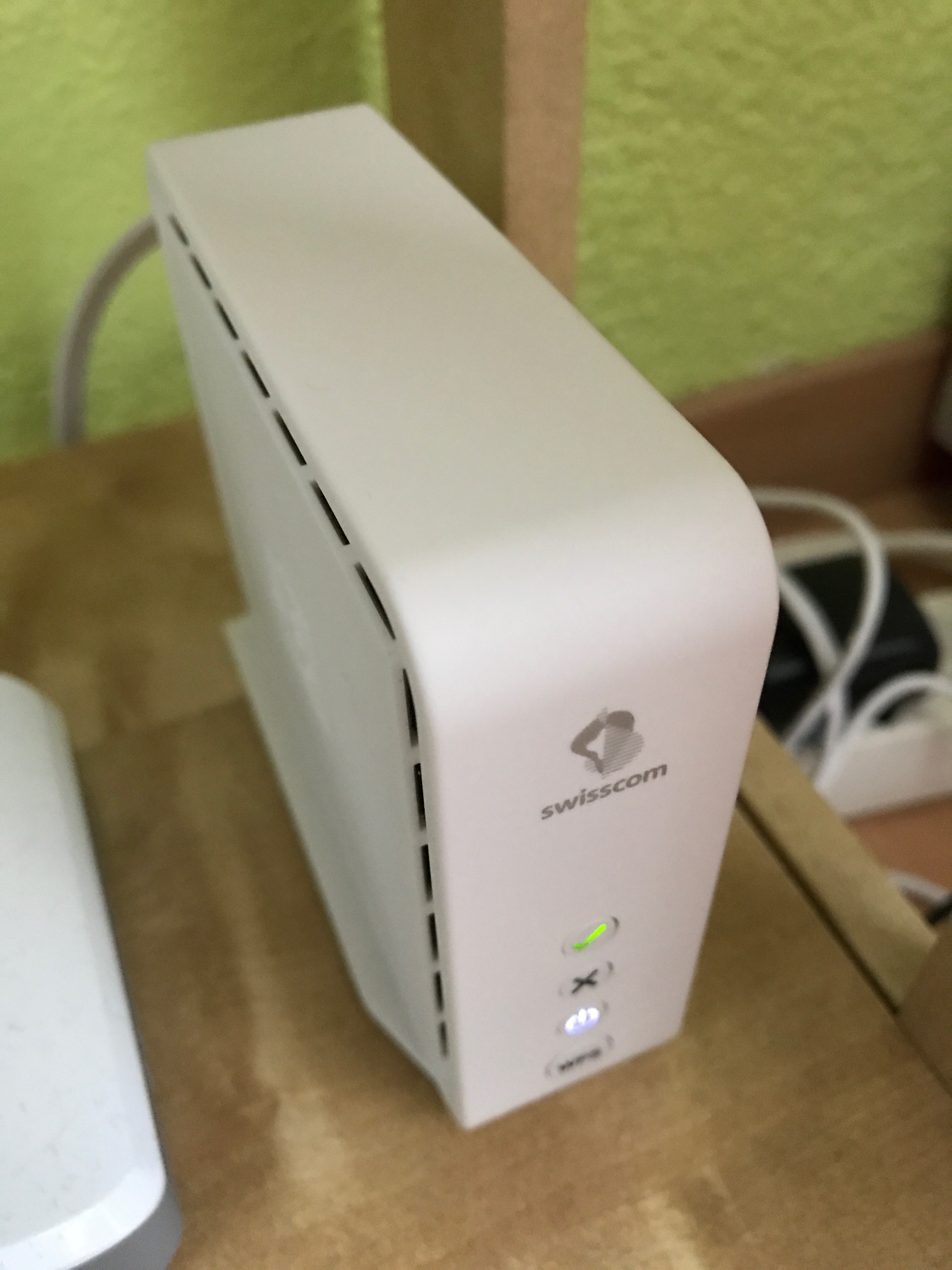

    Frage doch mal bei deinem Provider an, ob die so genannte WiFi-Extender haben. Ich habe mich mal bei der Swisscom erkundigt und die haben uns zwei von solchen winzigen Extendern geschickt. Die funktionieren echt super. Einfach einen in den Router gesteckt, den anderen irgendwo in der Wohnung in die Steckdose. Spuckt hervorragendes WiFi aus. Wir haben 4 in der Wohnung und es funktioniert einfach traumhaft.
