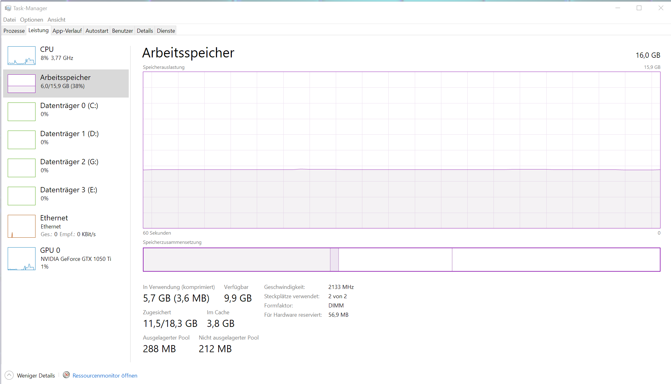

    Hast Du mal den Taskmanager geöffnet? In der Ansicht "mehr Details" findet man unter "Leistung" Diagramme für CPU, GPU (inkl. V-RAM), RAM, Netzwerk und HDDs/SSDs. Ich denke es würde nicht schaden in DaVinci an eine entsprechende Stelle im Video zu springen, abzuspielen und jeweils einen Tab in Vollansicht im Auge zu behalten.
    Wenn dir hier jemand helfen soll, dann am besten mit Screenshot (Snipping Tool) und kurz markieren, welche Stelle im Diagramm es ist.

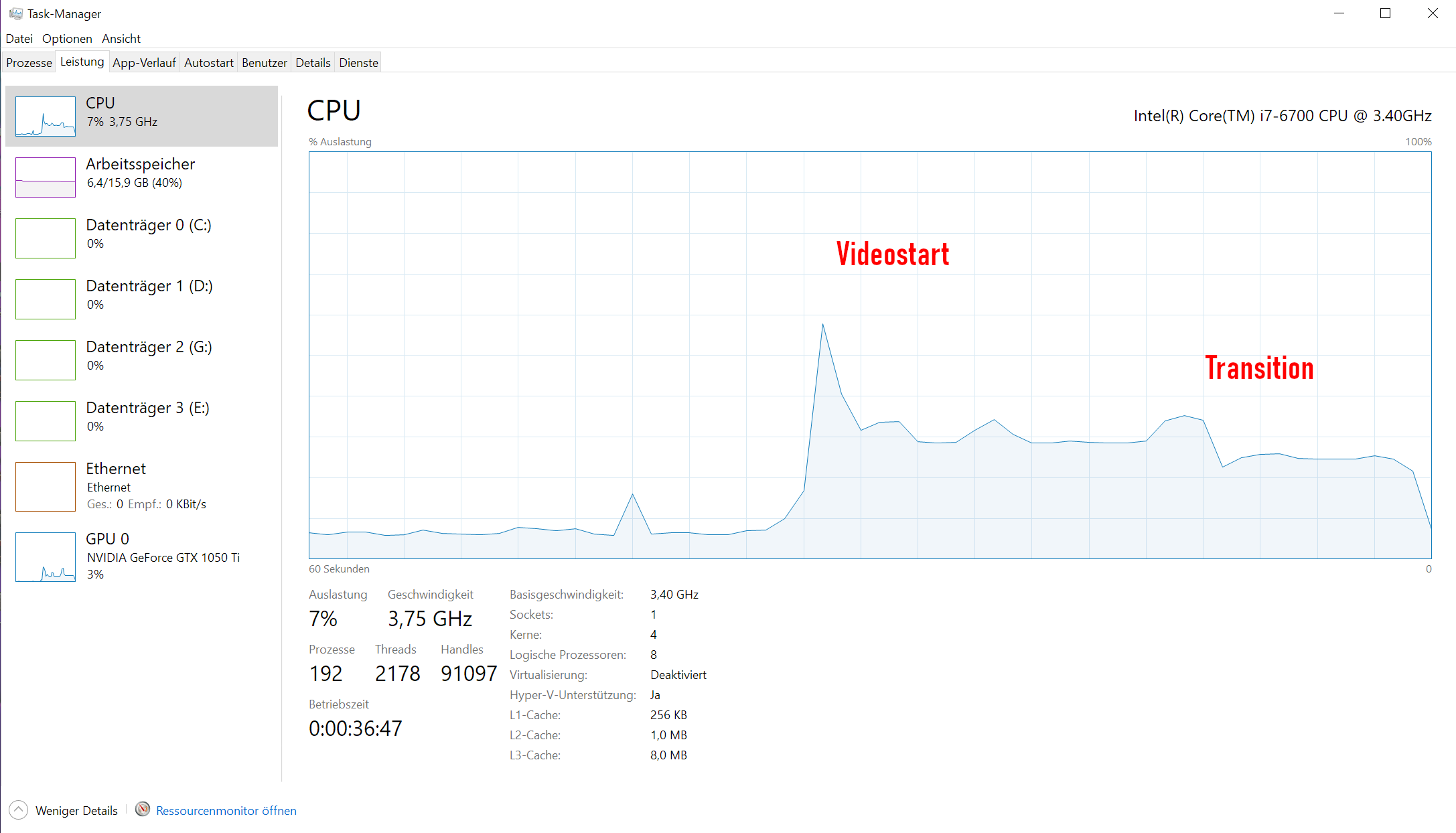

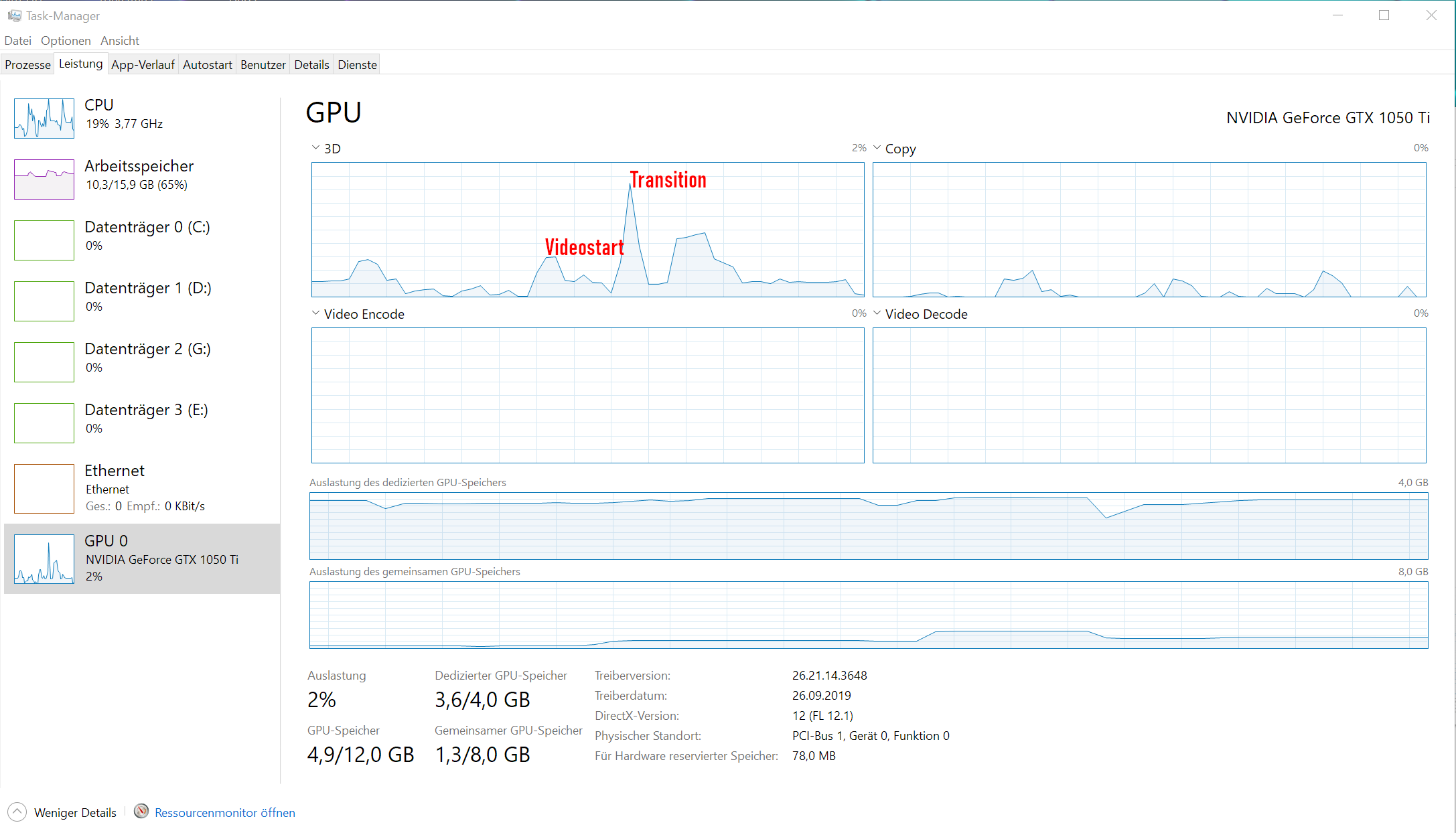

    Edit: Hier meine Grafiken. Was meint ihr?
    Das Videomaterial liegt in 4K und 50fps vor. Die Timeline habe ich auf 25fps angelegt um das Footage auf 50% zu reduzieren. Ich habe mal gelesen, dass für 4K Material die GraKa einen dezidierten Speicher von 8 GB haben sollte. Meine hat ja nur 4GB! Hier der Link: DaVinci Resolve System Requirements
    So wie ich das sehe, sind vor allem die 4 GB V-RAM bis zum Anschlag voll und damit höchstwahrscheinlich DAS Problem. Unten sieht man, dass die GPU beginnt Daten in den DRAM auf dem Mainboard zu schieben, wenn ich es richtig sehe noch einmal schlagartig mehr zum Start der Transition.
    WENN es am V-RAM liegt, reicht natürlich eine neue GPU mit mehr V-RAM. Das Problem ist, dass man derzeit nur raten kann. Du kannst ja mal versuchen, den V-RAM-Verbrauch des Projekts zu reduzieren. Bei 4K-Projekten sind z.B. 4 GB V-RAM das absolute Minimum für DaVinci, ein Kollege von mir kommt sogar mit 8 GB an die Grenzen, sobald mehr Effekte dazukommen.
    Mehr Leistung als eine 1050 Ti kann natürlich auch nicht schaden, da DaVinci sehr viel auf der GPU arbeitet^^ Knapp doppelt so schnell, 8 statt 4 GB V-RAM und mit ~200 Euro vergleichsweise günstig wäre die von AMD. Es gäbe noch RX570-Karten mit 8 GB, die wären so ~30% langsamer als die 590er.
    Bei Nvidia geht es mit 8 GB leider erst bei ~370 Euro mit der GTX 1070 los.
