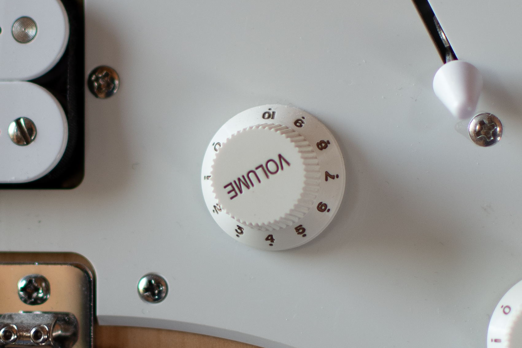

    Hallo zusammen,
    hier nun doch die Bilder meines Tests heute. Jeweils a) Kontrast-AF, b) Phasen-AF ohne Korrektur, c) Phasen-AF mit Korrektur.
    Bei der Gitarre sieht man den Unterschied sehr deutlich, finde ich. Wohingegen beim Testchart nur ein minimaler Unterschied zu erkennen ist. Da sehen die Beispiel im Netz oft viel krasser aus. Ich kann mir kaum vorstellen, dass das in meinem Fall so viel ausmacht. Auf der anderen Seite ist so ein Babygesicht ja auch nicht sehr groß, da entscheidet vielleicht jeder Millimeter, zumindest bei Offenblend.
    Auf jeden Fall bin ich gespannt, ob sich das Verhalten in der Praxis mit dem Korrekturwert (ich habe +10 eingestellt) nun bessert.

    Sorry für die späte Antwort, bin erst jetzt dazu gekommen, mal einen kleinen Test auszuführen. Ich habe mal die von angerdan empfohlene Methode gewählt. Bild 1 über LiveView, Bild 2 über den Sucher. Blende 1.8, Abstand ca. 50 - 60 cm, Selbstauslöser vom Stativ.
    Für mein Empfinden liegt hier schon ein leichter Frontfokus vor. Was meint ihr?

    Kann schon sein, dass das ein Frontfokus ist. Das kannst du mit Stativ und Lineal relativ einfach überprüfen, es gibt Anleitungen dazu im Internet. Such mal im Menü nach "AF-Feinabstimmung", dort könntest du es dann entsprechend korrigieren (wenn du weißt ob und wie stark der Fokus abweicht).
    Damit habe ich mich schon beschäftigt und werde es auf jeden Fall auch nochmal testen. Mich wundert nur, dass es bei anderen Motive überhaupt kein Problem ist. Selbst beim Säugling wurden neulich bei Tageslicht im Freien alle Bilder perfekt. Ein Frontfokus wäre ja schon eher ein grundsätzliches Problem bei allen Bildern, oder?
    Ansonsten: Wie genau stellst du das mit dem Fokus an? Single Point-AF auf das Auge und der AF Punkt bleibt beim Ausschnitt-Wählen tatsächlich darauf? Ansonsten kann dir der AF-C das glaube ich eher am ehesten versauen, wenn die Schärfentiefe so gering ist und der Punkt nicht mehr genau auf dem Auge liegt.
    Ja genau so, ich achte penibel darauf, dass der (Single) AF-Punkt auch auf dem Auge bleibt. AF-C nahm ich mal in der Hoffnung, dass es dadurch besser wird, weil ich den Ausschuss auch in AF-Single habe.
