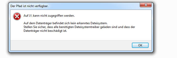

    ich habe folgendes Riesenproblem mit meiner GH5 und der Speicherkarte ADATA Premier One (64GB) Class 10 UHS-II SDXC.
    Bekomme die Fehlermeldung das er auf die Karte nicht mehr zugreifen kann und ich soll die Kamera Ein/Aus- schalten und er fragt ob er sie formatieren soll. Kamera Ein/Aus bringt leider nichts.
    Und wenn ich die Karte an PC anschließe kommt folgendes (Anhang).
    Die Daten können doch nicht weg sein??? <X<X
    Bin über jede Hilfe dankbar. Brauche die Daten noch heute...
    Für mich sieht es danach aus, dass das Dateisystem Beschädigt wurde.
    Mit der richtigen Datenrettungssoftware sollte man noch auf die Dateien zugreifen könen..

    Ich habe bis jetzt immer mit Recuva guter Erfahrungen gehabt.
    Zum reparieren der Partitionstabelle gibt es auch ein Programm für die EIngabeaufforderung, den Namen hab ich aber grad nicht im Kopf, müsste ich noch einmal suchen
  • 2 Programme haben die Daten (keien Ahnung ob es die sind von heute) wiederhergestellt. Videodateien lassen sich öffnen aber das Bild bleibt schwarz und man hört nur ein rauschen..
    Das Gute ist, dass noch ein Laufwerk erkannt wird. Wenn die Datenrettungsprogramme noch nichts weiter angestellt haben, kannst Du einmal folgendes probieren:
    1. Eingabeaufforderung (CMD) als Admin ausführen
    2. Folgendes Eingaben: chkdsk /X /F J: (Der Buchstabe vor dem : ist der Laufwerksbuchstabe, also ggf. ersetzen)
    Damit lässt sich das Dateisystem in vielen Fällen reparieren.
    Hat das Label Speicherkarte hinzugefügt.
    Im verlinkten Artikel war das ja beschrieben. Du hast links unter Assistenten den Punkt "Partition wiederherstellen" und musst das für den RAW-Partition machen lassen.
    Ich kann dir da mangels defektem Datenträger jetzt leider keine Schritt-für-Schritt-Anleitung bebildert schicken.
  • Schau mal das du dir eine Linux Version auf den USB Stick packst und darüber bootest. Vielleicht hast du ja über Linux die Möglichkeit die Daten auszulesen. Wünsche dir viel Erfolg.
  • Ubuntu und Knoppix probiert funktioniert leider beides nicht. :cursing::thumbdown:
