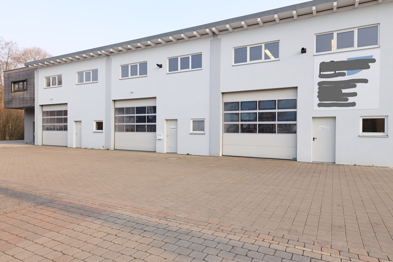

  • Kurzes Feedback zu diesem Thema.
    Ich habe am Wochenende mit dem Sigma 14-24 A und der EOS-R (geliehen) ein echt Herausforderung gehabt. Ein sehr langgezogenes und dazu noch langweiliges Gebäude bei dem der schönere Teil ganz links und das Logo rechts angebracht ist. Als Wiedererkennung sollte das Logo aber mit auf dem Bild sein. Ohne die 14mm Brennweite und am Crop hätte ich keinerlei Chance gehabt, dass Gebäude vollständig abzubilden. Links wie auf dem Bild zu sehen konnte ich nicht ablichten da dort ein direkt eine alte Mauer vom Nachbargrundstück angrenzt. Weiter zurück ging auch nicht, da dort ebenfalls ein Gebäude stand und die Frontalansicht wollte ich auch nicht. Ich frage mich ob das mit dem Canon EFs 10 -18 am Crop gegangen wäre bezüglich der Verzeichnung und ohne aufwändige Bildbearbeitung.
    Das Sigma selbst hat mich soweit überzeugt. Die Anfangsbrennweite war optimal. Selbst in den Räumen, wo ich die Ausbildungswerkstatt abbilden musste, war es Ideal. Der Gang zwischen den Maschinen war teilweise nur einen Meter breit und ich konnte gleich einen schöne breite Perspektive mit mehrere Maschinen abbilden. Die Verzeichnung ist sehr gering und Abbildungsleistung ist sehr gut und bei Blende f5,6 auch bis in den Rand hin sehr scharf.
    Ich habe gemerkt, dass bei solchen Sachen der Liveview mit dem Klappdisplay, den ich normal sehr selten nutze und ein gutes Stativ das sehr wichtig sind.
    Jetzt benötige ich nur noch einen neuen Vollformatbody. Die EOS-R ist etwas gewöhnungsbedürftig aber ich bin soweit ganz gut klargekommen. War ein nettes Gesamtpaket was ich da in der Hand hatte. Der Sucher hat die bekannten Vor- sowie Nachteile. Wenn ich aber bedenke, dass ich vermutlich alle Projekte so umsetzen werde vom Handling, wäre dies zu vernachlässigen.
    Ich war nur überrascht, wie gering der Unterschied in der Bildqualität zu meiner 80d doch auch ist. Vergleichsbilder am Tag auf dem Stativ bei gleichem Bildausschnitt sowie dem gleichen Objektiv, bringen in der 100% Ansicht nahezu keinerlei Unterschiede bzw. sind diese nur marginal. Ich hatte da schon etwas mehr erwartet als bisher nur APS-C Nutzer.
    Somit würde ich mich nun in einen neuen Mount einkaufen und hätte eigentlich "nur" in meinem Anwendungsbereich den Vorteil der kürzeren Brennweite in Verbindung mit den hochwertigeren Linsen.
    Hätte noch jemand einen Vorschlag, welche Perspektive ich für dieses Gebäude hätte nehmen können?
    Bilder sind ist "out of cam"

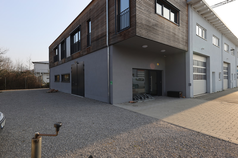

  • Auf dem zweiten Bild sind deutliche Lensflares zu sehen. Hast du die Gegenlichtblende benutzt? Sieht fast so aus als wäre das nicht der Fall. Diese sollte man unbedingt nutzen. ;)
