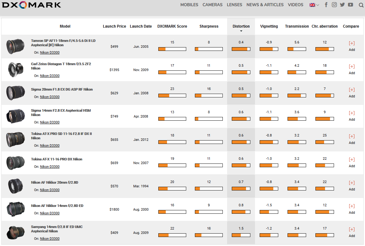

    Ansonsten kannst du dir hier Messwerte für die Verzeichnung anschauen und vergleichen:
    dxomark.com/Lenses/Compare/Side-by-side/Tamron-SP-AF11-18mm-F45-56-Di-II-LD-Aspherical-IF-Nikon-on-Nikon-D3300-versus-Sigma-14mm-F28-EX-Aspherical-HSM-Nikon-on-Nikon-D3300-versus-AF-S-DX-Nikkor-18-55mm-f-3.5-5.6G-VR-on-Nikon-D3300__571_928_848_928_159_928
