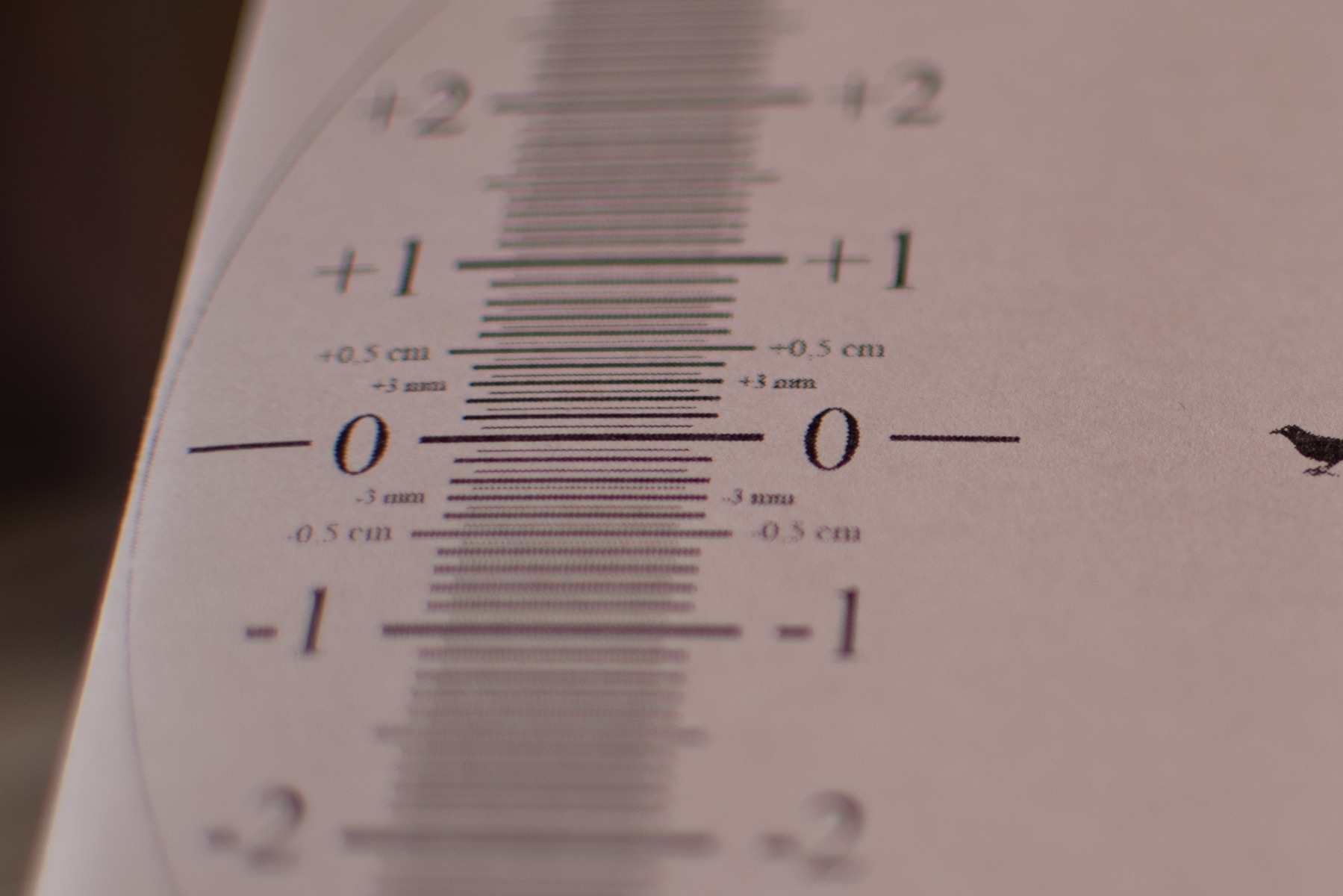

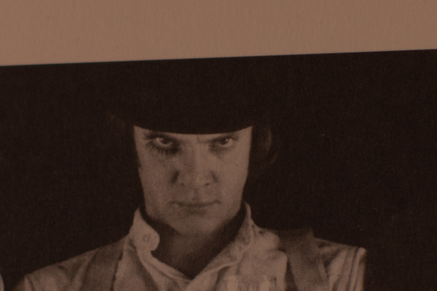

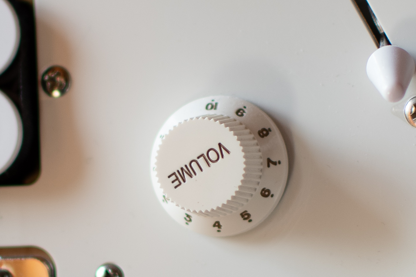

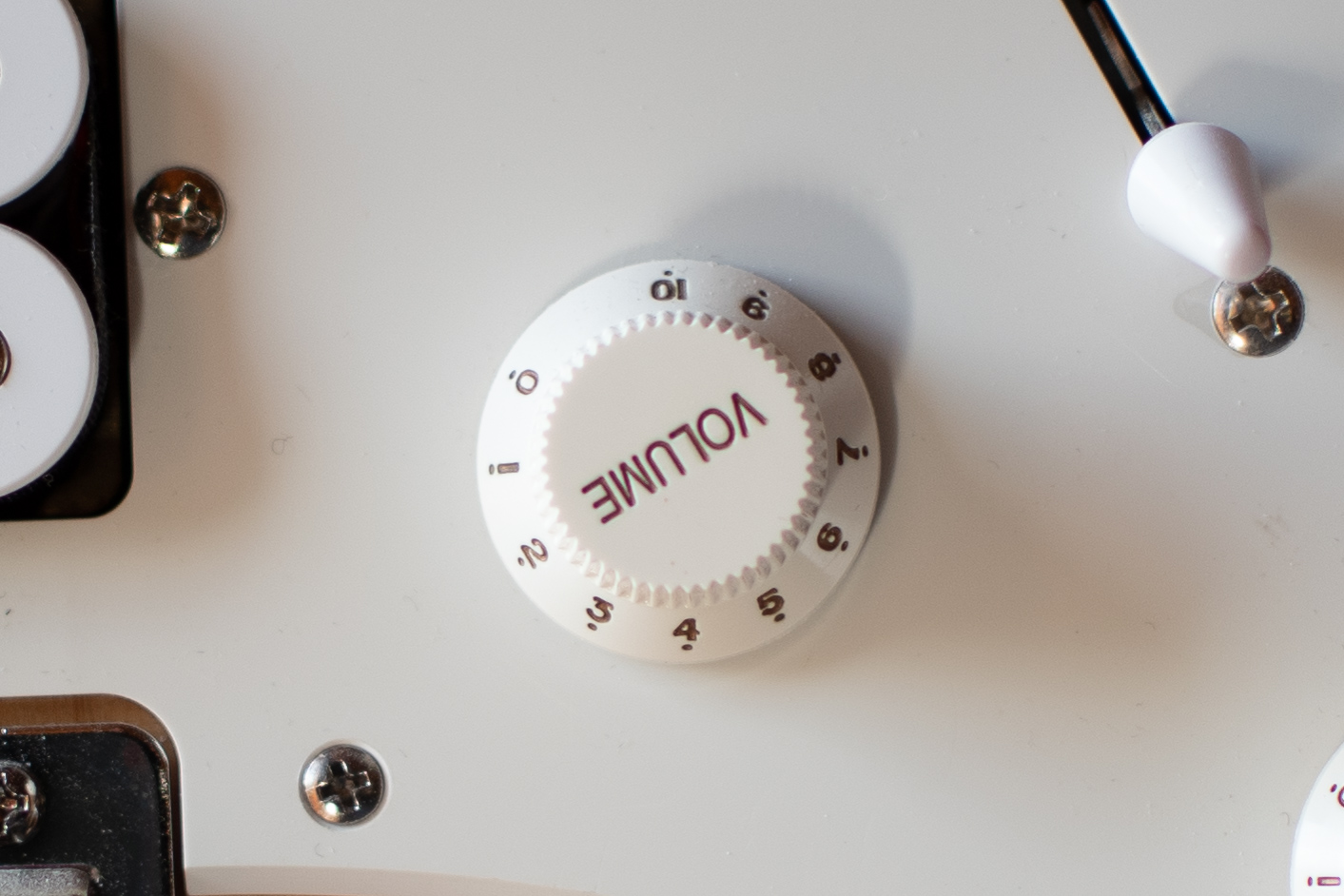

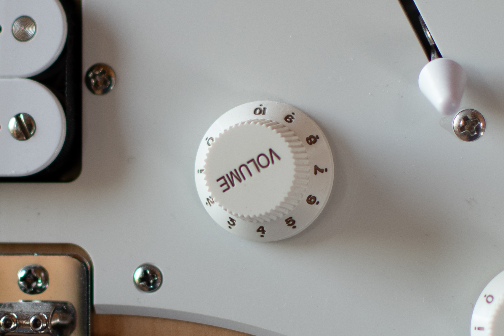

  • Sorry für die späte Antwort, bin erst jetzt dazu gekommen, mal einen kleinen Test auszuführen. Ich habe mal die von angerdan empfohlene Methode gewählt. Bild 1 über LiveView, Bild 2 über den Sucher. Blende 1.8, Abstand ca. 50 - 60 cm, Selbstauslöser vom Stativ.
    Für mein Empfinden liegt hier schon ein leichter Frontfokus vor. Was meint ihr?
    Werde heute Abend mal eine Korrektur versuchen, sowie auch noch den Traumflieger-Test ausprobieren.

    Der Fokus wird üblicherweise in 1:1 Ansicht verglichen, deine Bilder sind aber herunterskaliert.
    Zudem wäre es wichtig zu wissen, ob du bei allen Bildern einheitlich den zentralen AF-Punkt manuell ausgewählt hast.

    Ja, immer manuell den mittleren ausgewählt und vor jeder Aufnahme unscharf gestellt und wieder neu fokussieren lassen.
  • Ah sorry, das wusste ich nicht. Wie kann ich denn 1:1 aus Lightroom exportieren und die Dateibeschränkungen hier einhalten?
    Mittels eines Ausschnitts des Bereichs, in dem der Fokuspunkt sitzt.
  • Ich habe nun die Bilder im ursprünglichen Beitrag durch unskalierte Ausschnitte des fokussierten Bereichs ersetzt...

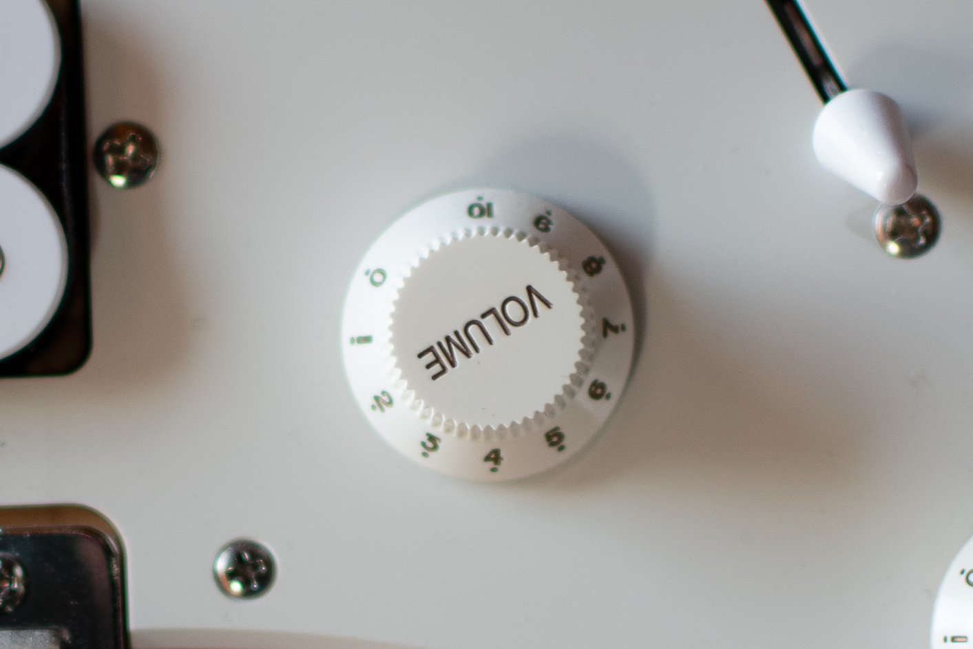

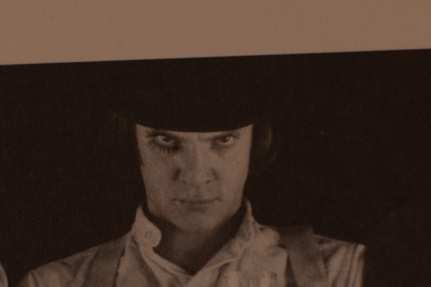

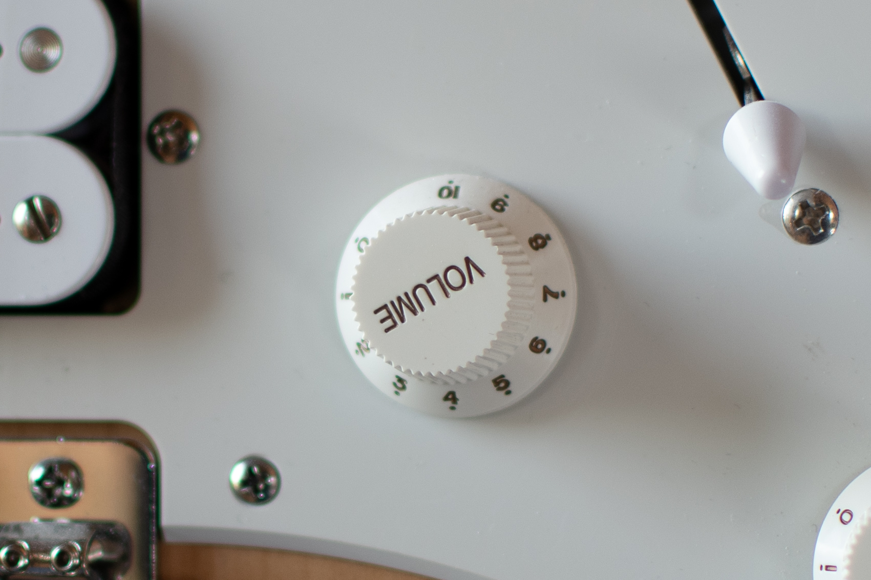

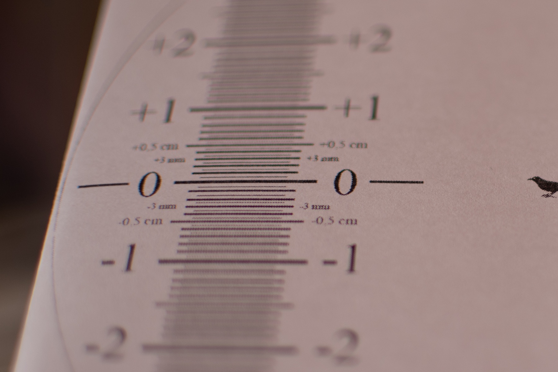

    Hallo zusammen,
    hier nun doch die Bilder meines Tests heute. Jeweils a) Kontrast-AF, b) Phasen-AF ohne Korrektur, c) Phasen-AF mit Korrektur.
    Bei der Gitarre sieht man den Unterschied sehr deutlich, finde ich. Wohingegen beim Testchart nur ein minimaler Unterschied zu erkennen ist. Da sehen die Beispiel im Netz oft viel krasser aus. Ich kann mir kaum vorstellen, dass das in meinem Fall so viel ausmacht. Auf der anderen Seite ist so ein Babygesicht ja auch nicht sehr groß, da entscheidet vielleicht jeder Millimeter, zumindest bei Offenblend.
    Auf jeden Fall bin ich gespannt, ob sich das Verhalten in der Praxis mit dem Korrekturwert (ich habe +10 eingestellt) nun bessert.
  • Tatsächlich ist es viel besser geworden. Ich bin nach wie vor vorsichtig mit 1.8 (irgendwie habe ich das Gefühl die D7500 ist da sensibler als meine alte D3300, auch wenn es eigentlich nicht sein kann). Aber seit der Kalibrierung sitzt der Fokus bei den meisten Bildern dort wo er soll. Beim Rest liegt’s vermutlich eher an der unruhigen Hand oder dem unruhigen Kind.
