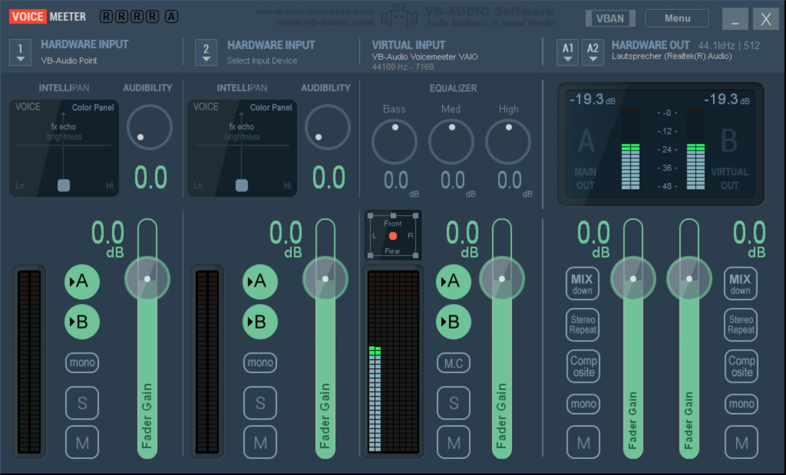

  • JensB. Hmm, vielleicht gibt es da bessere Programme für, aber du könntest das auf jeden Fall mit Voicemeeter machen (kostenlos / Donationware, praktisch eine Art virtuelles Mischpult).
    Müsstest nur bei den Ausgabegeräten in Windows "Voicemeeter Input" auswählen und innerhalb von Voicemeeter die Lautsprecher als "Hardware Out" einstellen (A1 Dropdown) sowie beim ersten "Hardware Input" "VB-Audio Point", falls das nicht schon voreingestellt ist. Dann müsstest du den Ton wie gehabt auf den Lautsprechern haben. Voicemeeter bietet dann einige Möglichkeiten zur Optimierung, unter anderem kannst du eben im Bereich "Equalizer" Bass, Mitten und Höhen optimieren.
