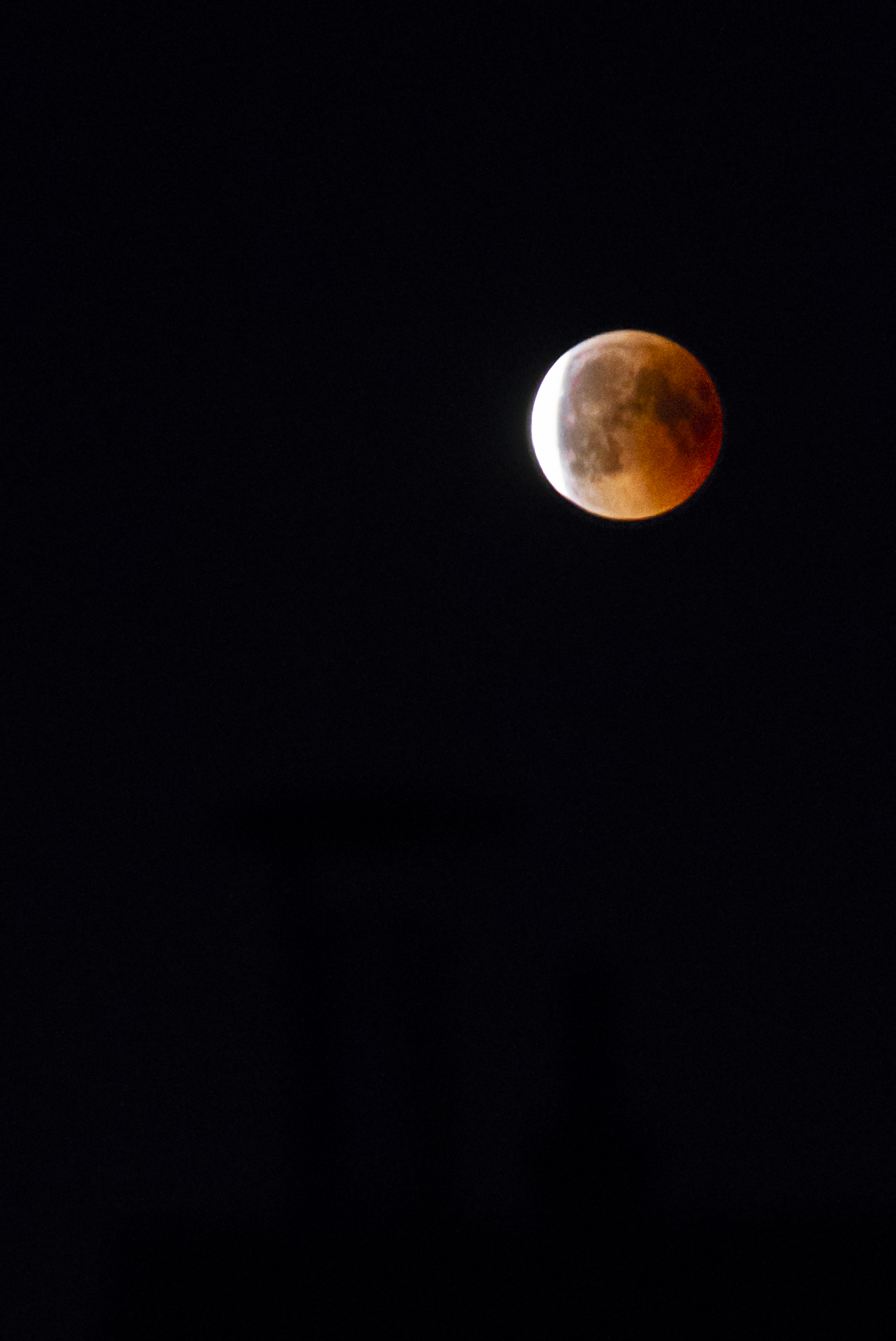

  • Selbst mit den 200 mm vom Sigma bist zu noch sehr weit entfernt. Da bekommst du definitiv noch genug auf's Bild.
    Bei mir sind die Wolken zwischendurch noch weg gezogen. Hatte zwar kein richtiges Supertele daheim, aber 200mm (260mm effektiv) haben doch schon was halbwegs brauchbares produziert..
    1D4, 200mm, ISO 4000, F/2,8, 1/25 Sec aus der Hand
