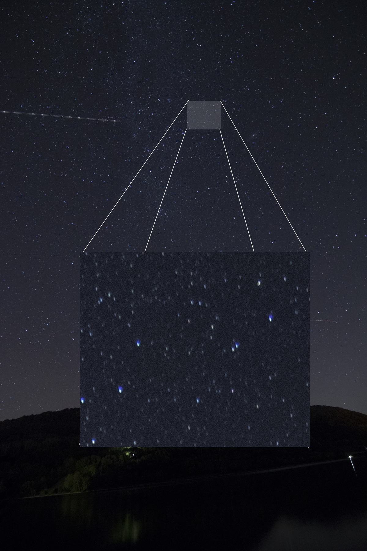

    Wirklich? Du machst Nachtaufnahmen mit ISO 6400? Wird das nicht viel zu hell und grobkörnig? Ich habe gerade in Lightroom nachgesehen, meine Einstellungen waren zumeinst :
    Iso 800 bis 1600 -- 11mm -- F2,8 -- 13 bis 25 Sek
    Als Beispiel habe ich ein Bild angehängt (hoffe das ist so ok, falls nicht Admin bitte Info).
    Iso 1600 - 11mm - 20Sekunden - wirkt einfach unsauber.

    Seikusa: Also brauche ich deiner Aussage nach für meine APSC ein Objektiv mit Blende kleiner 2.0 damit die Helligkeit schöner dargestellt wird. (wüsste gerade kein UWW das das kann?) Und das Rauschen (was eigentlich das größere Problem ist) auch um den dreh?
    Stefan: Sehen gut aus. Das eine ist ja aus mehreren Bildern zusammengesetzt, hast du das Gefühl das bild damit schärfer bzw knackiger hinzubekommen?

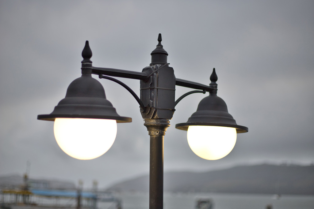

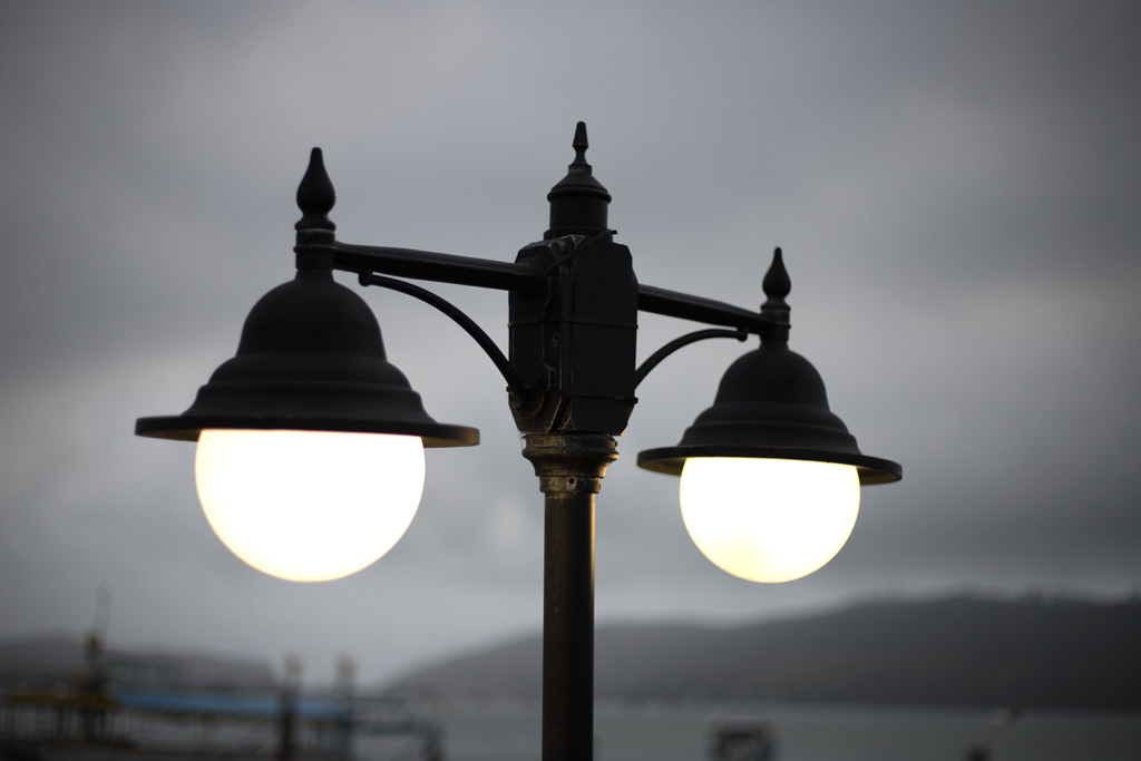

    Ich war bisher immer APS-C-Nutzer, aber seit ich die 6D Mark II testen darf, bin ich vollends davon überzeugt, dass eine Vollformat-Kamera deutlich bessere Ergebnisse erzielen kann. "Etwas besser" ist dabei eine grobe Untertreibung. :) Selbst Bilder mit ISO 6400 sehen absolut hervorragend aus. Vorteil von Vollformat gegenüber APS-C bei Sternenfotografie ist das Farbrauschen. Alles was nicht schwarz oder weiss ist, stört nun mal massiv das Empfinden, wenn man das Bild betrachtet. Und da APS-C bei ISO 6400 deutlich sichtbares Rauschen produziert, tendiere ich eher zu Vollformat.
    Das muss auch nicht teuer sein. Das hervorragende EF 24 mm f/2.8 ist an Vollformat ausreichend weitwinklig und ist schon bei Offenblende sehr scharf. Und das für 300 Euro.

  • Hast du die Erfahrungen mit der Canon 6D Mark2 auch schon Nachts gemacht?
    Ja, das habe ich ausgiebig testen können in unseren Ferien. Aber wie so oft kommt es da auch immer mit auf das Objektiv drauf an.
    Man hört ja wilde Gerüchte, dass der Dynamikumfang ungut ausfallen sollte.
    Das kann ich direkt verneinen. Mich haben solche Gerüchte immer vom Kauf abgehalten, aber jetzt, wo ich sie testen kann und nichts zu verlieren habe, kann ich voller Überzeugung ebenfalls zur 6D Mark II raten. Die Bilder (unten) sprechen für sich. Dynamik ist mehr als ausreichend vorhanden.
