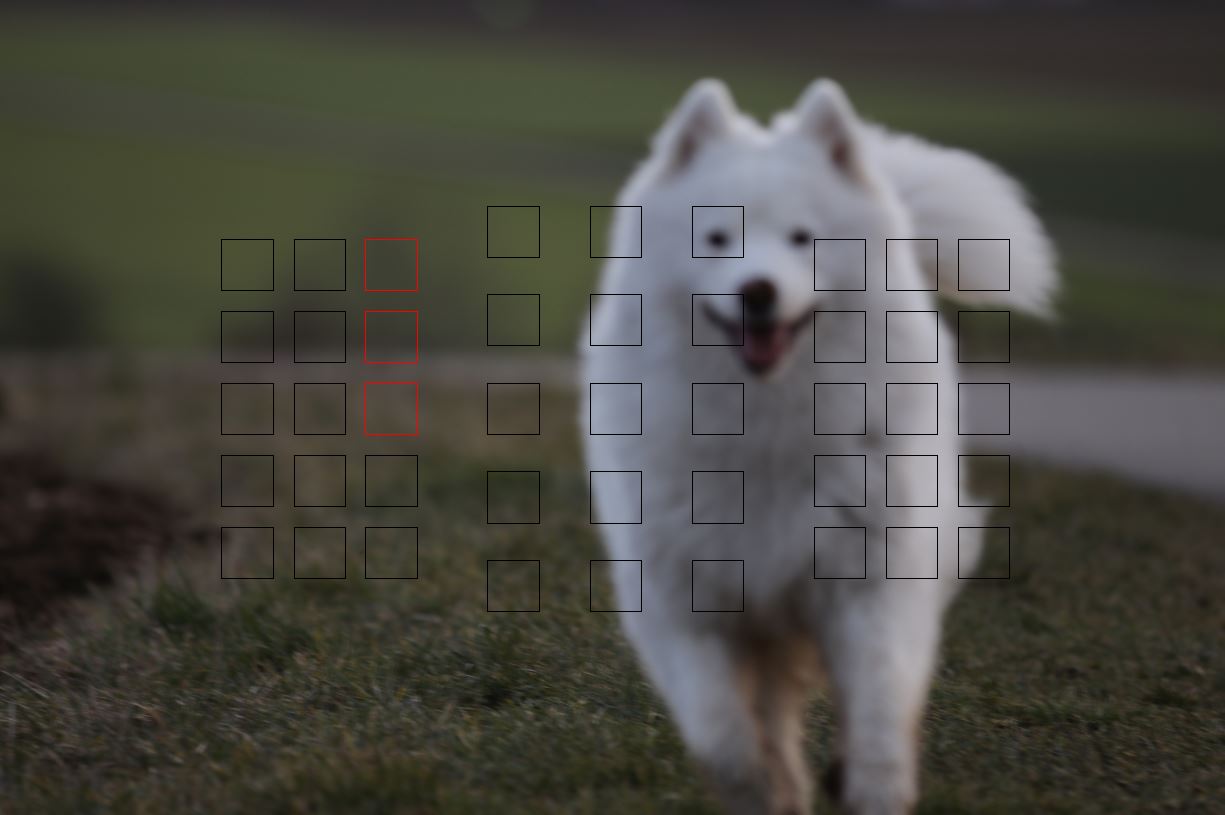

  • Naja wenn ein Hund auf dich zurast legt der schon ziemlich schnell einige Meter zurück.. Aber wenn der Fokuspunkt irgendwo liegt nur nicht da wo er sein sollte ( zugegeben Auto auf alle 45 Punkte war suboptimal ) dann vermasselst dir einige Bilder, das Problem hab ich auch bei meinem Sigma 24-105.. gestern wieder testweise mit dem 70-200 IS ii voll daneben gelegen.. Leider ist es bei den 4beinern manchmal so schnell das man mit dem umstellen der Cam nicht hinterherkommt =O
    Mein Hauptproblem ist eigentlich das der Fokuspunkt meist sitzt, aber das Bild dennoch am Fokuspunkt unscharf ist - deswegen meine Vermutung der Autofokus ist zu langsam
    Nutzt Du denn den Single-AF oder Nachführautofokus? In ersterem Fall und bei sich schnell bewegenden Objekten wäre es klar. Wenn die Kamera sagt, dass der AF sitzt und Du erst später auslöst, passt das Ergebnis natürlich nicht mehr. Beim AF-C hingegen sollte es halbwegs passen.
    Aber beide Objektive schaffen, schlichtweg aufgrund der Glasmassen, nicht die Geschwindigkeit wie z.B. ein Canon EF 70-300 IS II mit Nano-USM.
  • Bei stehenden Motiven hab ich mir auf C1 den Oneshot hinterlegt, auf C2 bin ich bei bewegten Motiven auf AI Servo und da passt es halt nicht wie gewünscht. Sicherlich kann man beide Objektive nicht mit der Referenz 70-300 vergleichen, das Sigma (24-105) noch weniger.. Aber beim 70-200 sollte es schon halbwegs passen und das macht mir selbst die Kaufentscheidung etwas schwerer..
