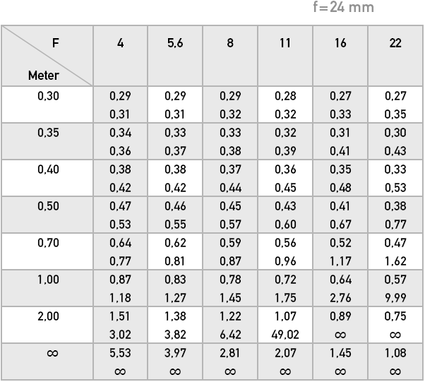

  • explizit in geselligen Situationen mit mehreren Personen ist Schärfentiefe von 30-50 cm ein Thema, wenn z.B. 3-5 Leute über Eck am Tisch sitzen
    Mal laut gedacht:
    Das ist abhängig von der verwendeten Brennweite und daher auch dem Abstand von der Bildebene zur Schärfeebene.
    3-5 Personen über Eck an einem Tisch entspricht horizontel etwa 2m. Bei einer Position am gleichen Tisch gegenüber (Abstand <2m) ergibt das einen Bildwinkel von 63°, welches bei einem Aufnahmeformat von 24x36mm der Brennweite von 35mm entspricht.
    commons.wikimedia.org/wiki/File:Photo_lenses_with_a_focal_length_and_angle.png
    ricoh-imaging.de/media/a03ae6b60e890d0e902b05f7aff858ac/Produkthandbuch_FA35mm_2,0.pdf
    Um dann noch einen Rand um die Personen zu erhalten und die Arme vollständig abzubilden bieten sich 24-28mm an.
    Bei Blende f/4.0 ergibt sich eine Schärfentiefe von 40cm vor der Schärfeebene und 80cm dahinter (zusammen 120cm).
    dofsimulator.net/en/?x=EEYBQQD6AAAIJE4kAAADgAA
    Ist also in der Praxis halb so wild.
    Mit APS-C noch einfacher.
    Beispiel von 24mm an APS-C (KB-eqivalent 35mm):
    ricoh-imaging.de/media/37f94c2a370e41c7eef9a620db1d2f13/DB_SLR-Objektiv_12-24__GER.pdf

  • Kannst du deine Frage präziser formulieren?
    Kann ich versuchen
    Welche ISO Empfindlichkeiten und Belichtungszeiten brauchst du für f4 ?
    Gruß Carsten
    Studiolicht von Bowens und Elinchrom
  • Das ist mit bekannt, du musst mit keine Tabellen verlinken, ich bin kein Anfänger!
    Gruß Carsten
    Deine Frage war die eines Anfängers. Da genau diese Tabellen deine Frage beantworten, habe ich sie verlinkt.
    Deine Reaktion ist seltsam.
