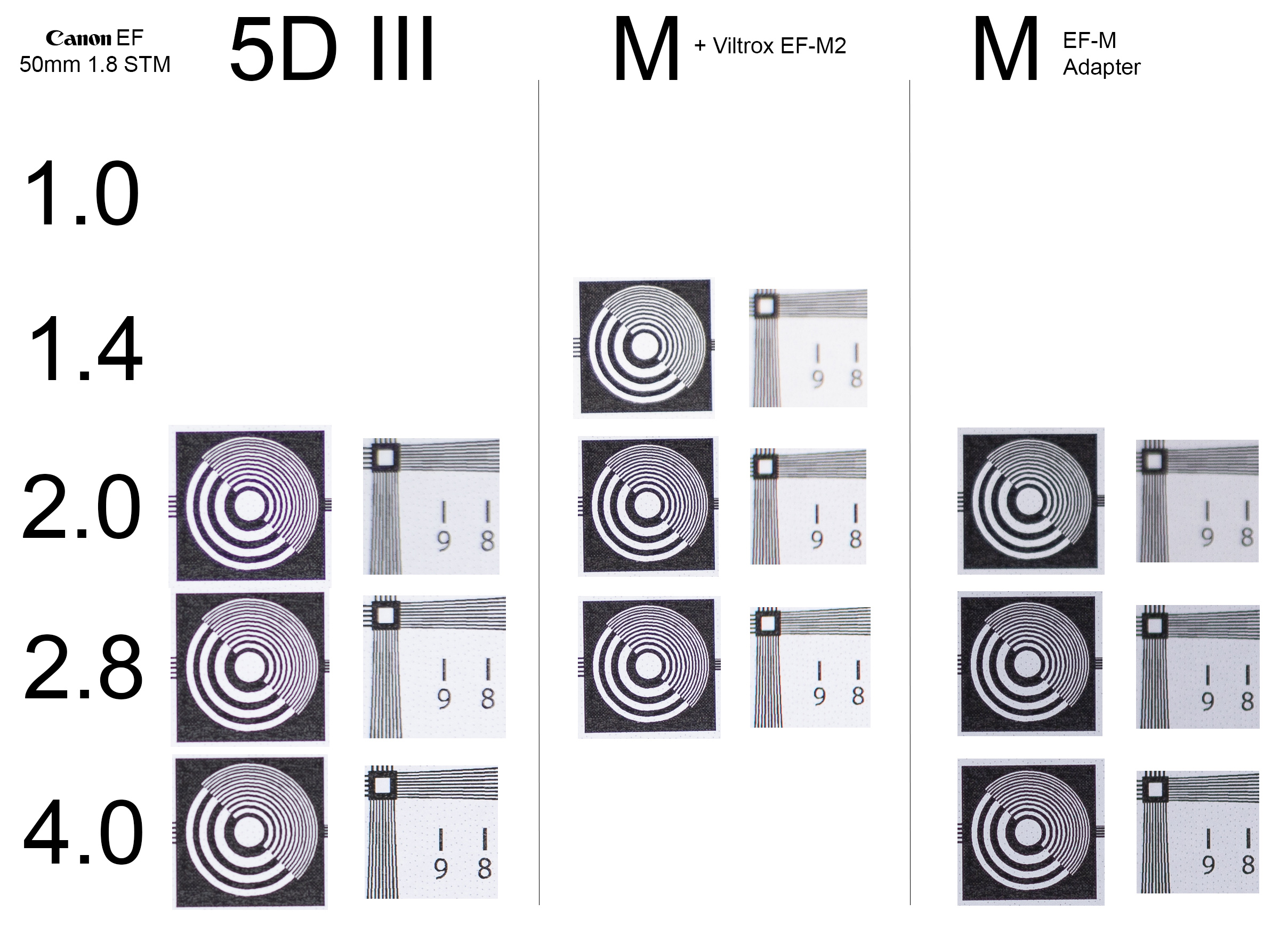

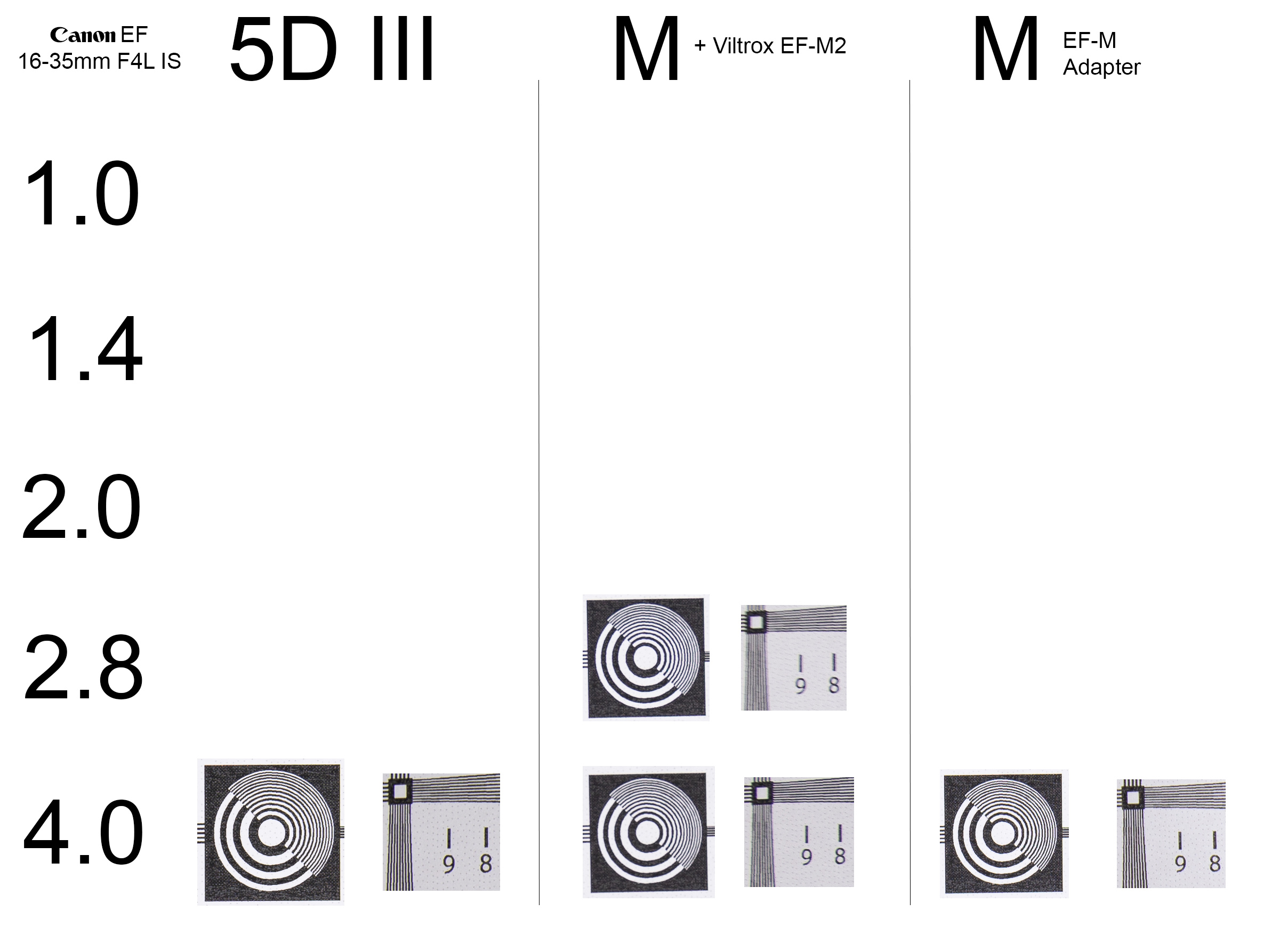

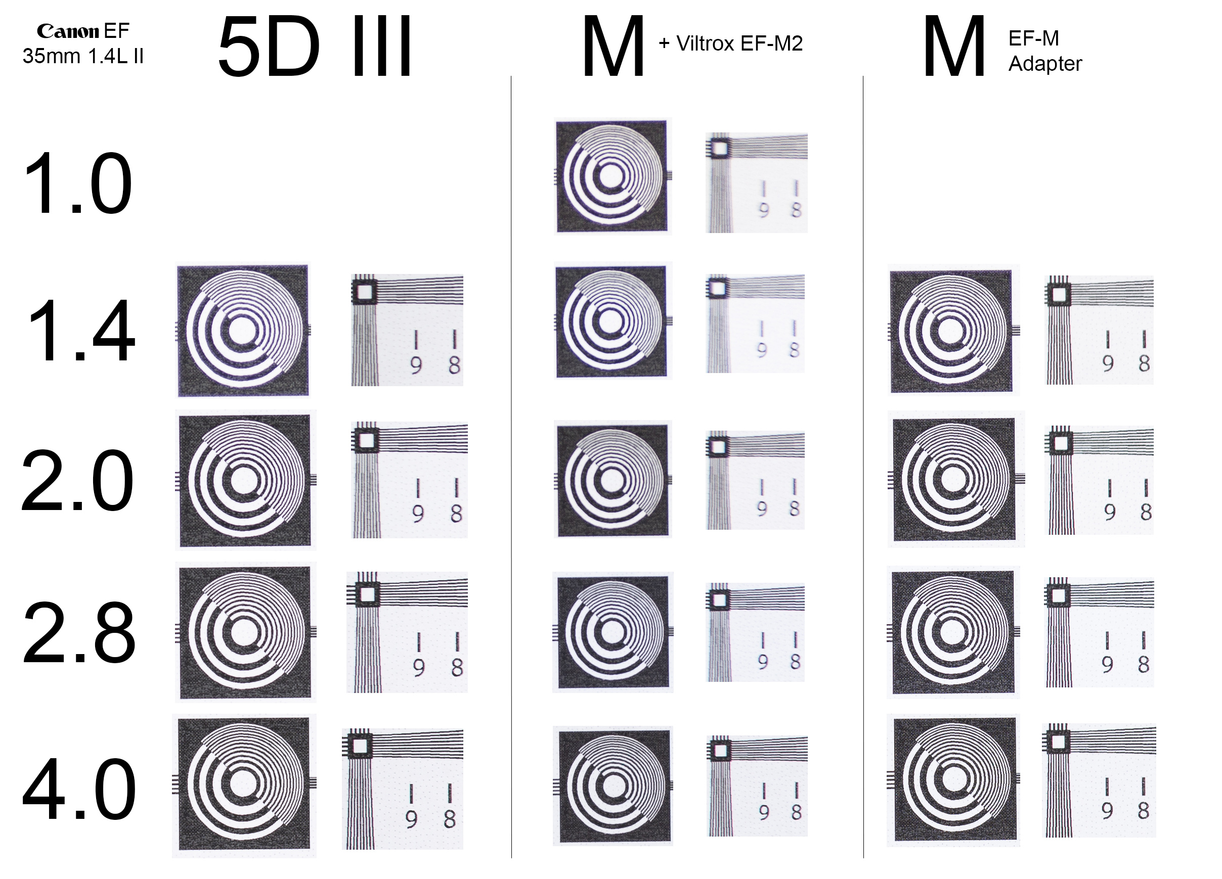

    Ich habe eben das ISO12223 Testchart augedruckt und werde jetzt ein kleinen "Labortest" machen, M vs M+Speedbooster vs 5D III mit dem 16-35, 35 und 85er. Ich bin echt gespannt, was dabei heraus kommt. Ich werde berichten und die Testbilder hier hochladen :)
    Momentan habe ich nur das Problem, dass bei F1.0 und ISO 100 die Bilder viel zu hell sind, obwohl die Blitze schon bei minimaler Leistung sind. Da muss ich mir wohl was basteln zum Abdunkeln :D
    Mit Klebeband und einer A5 Seite Papier konnte ich das Problem lösen^^
    Mein Testprozedere ist Folgendes:
    16-35mm F4 @16mm: F2, 2.8, 4
    35mm 1.4: F1,1.4, 2, 2.8, 4
    50mm 1.8 STM: F1.2, 1.4, 2, 2.8, 4
    85mm 1.4: F1, 1.4, 2, 2.8
    70-200mm F2.8 @100mm: F2, 2.8, 4
    Kamera: ISO 100, 1/200 sec, Fernausöser, MF, IS aus
    Gleichmäßige Beleuchtung durch 2 Yongnuo 560 II Blitze manuell gesteuert
    Noch Wünsche für andere Brennweiten / Objektive ?

    So, alle Bilder sind im Kasten. Fürs 35mm L habe ich schon die Übersicht fertig, die anderen folgen im Laufe des Tages. Das ist echt ne Menge Arbeit, die Resultate sind aber durchaus Interessant^^
    Das ist echt ne Menge Arbeit, die Resultate sind aber durchaus Interessant ^^
    Willkommen im Club^^ Insgesamt grob wie ich es erwartet hatte: Am Bildrand schlechter als bei der MFT-Version (da man jetzt weiter in den Ecken ist), im Bildzentrum schon bei Offenblende ziemlich gut. Man darf im 1:1-Vergleich ja auch nicht vergessen, dass die Pixeldichte (Pixel/mm²) bei der 5D III deutich geringer ist als bei der EOS M.
    Frage zum 16-35er: Bei welcher Brennweite hast Du die Tests gemacht?
    Das 16-35er hatte ich auf 16mm gestellt. Die Übersicht der drei Objektive fand ich ganz passend. 16mm um die Verzerrung und Vignette zu sehen. Das 35er ist mein Objektiv mit der besten Abblidungsleistung, da kann man gut die Schärfe dran sehen und das 50er war so für die Auswirkung auf die Bildqualität bei einem günstigen Objektiv.
    Das 85er konnt ich nicht komplett testen, da das Objektiv in Kombination mit der M+Adapter nicht mit meiner Stativplatte gepasst hat. Die Ergebnisse vom 70-200mm ähneln denen vom 35er, da lohnt sich der Vergleich nicht wirklich.
    So gesehen ist es ein 25mm Objektiv, aber da der Sensor ja dadruch nicht größer wird ist die Brennweite und DOF nach KB umgerechnet 40mm F1.6, was immer noch sehr anstädnig ist, finde ich..
    Ich habe meine Tests des jetzt auch abgeschlossen und das Ergebnis ist schon sehr schick. Ich würde es grob so zusammenfassen: Man gewinnt einen F-Stop Lichtstärke und hat auch ein mächtigeres Bokeh, muss aber effektiv 1 F-Stop abblenden, um über das gesamte Bild wieder die gleiche Bildschärfe zu erreichen.
